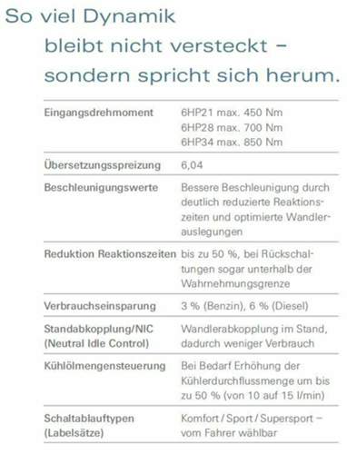

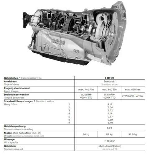

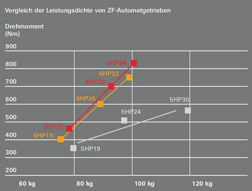

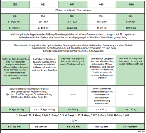

Hier noch was zum Thema 6HP28(AF) 650Nm oder 70Nm
2015-08-13-10-40-10-a9r7227-6hp-beschreibung-pdf-geschuetzt-adobe-reader
2015-08-13-10-41-09-a9r7227-6hp-beschreibung-pdf-geschuetzt-adobe-reader
2015-08-13-10-43-32-a9r2a9c-6hp28-abmasse-daten-pdf-adobe-reader

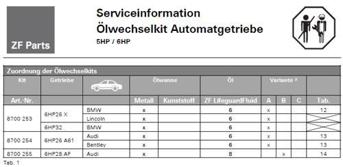

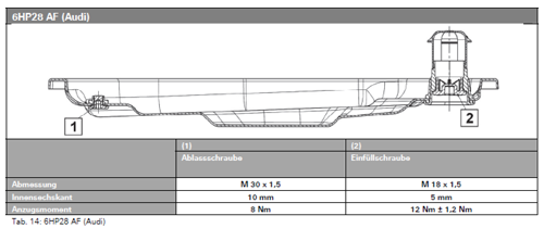

Und das hier noch
2015-08-13-11-00-46-zf-si-oelwechselkit-ablauf-de-pdf-geschuetzt-adobe-reader
2015-08-13-11-01-14-zf-si-oelwechselkit-ablauf-de-pdf-geschuetzt-adobe-reader

Top!
Hast du auch noch Detailinfos zu den Doppelkupplungsgetrieben?
Danke für die Infos sauger5
Also stehen mein 680-700 NM nichts mehr im wege :P
wenn du Tiptronic fährst, ja.

ist doch aber ein alter Hut das die Tiptronic mit max. 700 NM (laut Audi) bzw. 650 NM (laut ZF) freigegeben ist.
ja sicher, aber ich wollte eigentlich den genauen Wert des 6HP28AF definieren. Da die ZF Angaben auch variieren 650Nm oder 700Nm, wobei es auf die 50Nm nicht ankommt.
Hatte damals beim Getriebeölwechsel bei ZF auch gleich nachgefragt zwecks max. Drehmoment von meinen Getriebe (6HP28AF) die sagten mir auch 650 NM. Aber wird sicherlich noch ein kleiner Sicherheitspuffer dabei sein.

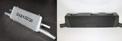

Bezgl. 3.0 TDI Chiptuning, habe vor auf 350 PS und 680-700 NM aufzustocken.
Bin immernoch auf der suche nach einen größeren/besseren LLK und hatte eigentlich 2 näher ins Auge gefasst aber kann mich nicht entscheiden bzw. konnte mir keiner wirklich Erfahrungswerte zu dem oberen geben.
Darkside Front Mount Intercooler (FMIC) for 3.0 TDi Audi B8 Platform (von darksidedevelopments)
(Netzmaße nicht ersichtlich auf der Homepage)
oder
KWE Performance Ladeluftkühler für Audi A4 B8 8K 3.0 TDI
(Netzmaße 700 x 200 x 100)
Jemand von euch nen Tipp o. Erfahrungen oder auch andere Vorschläge ?
(Bild im Anhang Links ist der Darkside Front Mount Intercooler (FMIC) und Rechts der KWE Performance)
