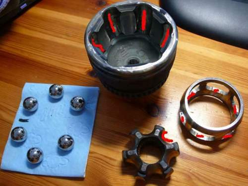

Sag das doch gleich. Wenn es sich tatsächlich erst wie eine Unwucht angefühlt hat, sind es fast ziemlich sicher die Antriebswellen.
Die inneren und äußeren Gelenke gibt es natürlich einzeln . Hier mal ein Bild eines zerlegten Gelenks , die rot markierten Stellen sind die die man prüfen muss . Das ist zwar ein äußeres Gelenk auf dem Bild , aber ein inneres ist ähnlich aufgebaut nur von der Form ist es anders . Der Mechaniker sollte aber wissen was innen und was außen ist .
Gelenk-zerlegt
Bei mir waren nach knapp 100tkm beide Antriebswellen platt :(

Bist du dir denn ziemlich sicher das es die inneren sind ?
Jaaaaa:cool:
Natürlich ohne Gewähr , sollte halt erst zerlegt werden . Aber aus Erfahrung sind oder ist es min. ein Inneres meistens das rechte weil dieses immer Temperatur von der Abgasanlage mitbekommt .
Es könnte auch ein Tripodegelenk verbaut sein wie in folgendem Link , aber auch die verursachen solch ein Problem . Link ist nur ein Beispiel und evtl. nicht passend für das Fahrzeug !!!

Themenstarteram 25. Januar 2015 um 18:08
Ja ich glaub meiner hat solche. Als wir damals die federn eingebaut haben ist die welle auf der fahrerseite razsgerutscht. Ich mein die sah so aus

69,99€ von der Firma SKF die kann man nehmen . Hier der Link https://www.autoteile24.de/index.cgi?...
Aber ein Heulen , hmmmm . Ob sie nun 3 Tage offen waren ist egal . Die inneren machen eigentlich keine Geräusche , die äußeren Klakkern beim einschlagen rechts oder links beim anfahren . Aber heulen könnte auch ein Radlager sein . Kannst du das heulen näher beschreiben ? Ist er beeinflussbar wenn du Schlangenlinien fährst ? Wird es beim schnelleren fahren lauter ?
