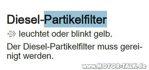

springer1982 - ich hatte noch was vergessen:
Regenerationslampe
