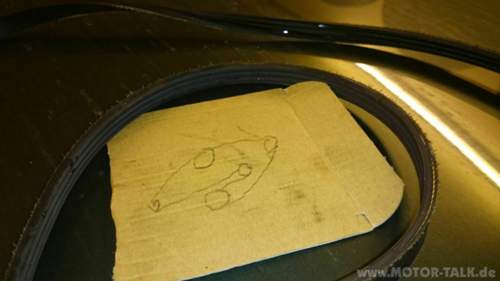

Als meine bessere Hälfte und ich vom Musical aus Stuttgart gen München reisten, versuchte ich den Aichelberg zügig hinauf zu fahren. Kurz vor dem Ende gab es einen Schepperer und ich hatte einen neuen Sportauspuff. Beim Stopp am nächstgelegenen Parkplatz ragte mich auch schon der herunter hängende Endschalldämpfer an. Dieser ist genau am Übergang durchgerostet. Ich nahm ihn ab und legte ihn in den Kofferraum. Ich muss schon sagen, dass die Kiste unter Last verdammt laut sein kann *ekelhaft*. ABER, beim kurzen heraus beschleunigen bis ca. 70 km/h einfach genial ist. Aufgrund sehr begrenzter Zeit konnte ich diese Reparatur nicht selbst durchführen. Folglich kostete mich die Werkstatt incl. Endschalldämpfer 200€.
Die letzten Probleme begannen vor ca. einer Woche. Zunächst meldete sich die Verschleißanzeige der Bremsbeläge. Leider nicht nur optisch, sondern auch akustisch. So „pfiff“ die Bremse bei konstanter Fahrt bei bestimmten Geschwindigkeiten. Das andere Problem vernahm ich zunächst über die Lüftung. Es roch nach Gummi! Zuletzt habe ich diesen Geruch auf der Fahrt nach Trier vernommen, als meine Spannrolle brach und der Riemen am kleinen Dämpfer abgeschliffen wurde.
Wie sollte es auch anders sein, war es dieses Mal das Selbe. Nur mit einem Problem, ich musste noch von Augsburg nach München und weiter in die Heimat. In München habe ich den Keilrippenriemen kontrolliert und sah, das er nur geringfügig schlimmer aussah. In München startete ich mit 5 von ehemals 6 Rippen. Nach ca. 450 km in gemäßigten Tempo erreichte ich das Ziel mit 4 Rippen!!!;)
Vor dem Christkind/Weihnachtsmann habe ich die Spannrolle und den Keilrippenriemen gewechselt. Leider war die Mutter soo fest, dass ich den gesamten Spanner ausbauen musste. Im Schraubstock eingespannt, konnte ich diese mit Gewalt entfernen. Der Einbau ging recht fix…
Morgen werde ich die Beläge der Vorderradbremse tauschen und dann hoffentlich Ruhe haben.
Das Material hat zusammen knappe 50€ gekostet.

P.S.: Anbei ein Bild vom Riemen und vom wichtigsten Gegenstand beim Keilrippenriemenwechsel!;)
Der Riemen;)
