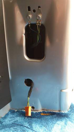

habe nun seit 1 Woche einen Ford Transit Custom L1 Kombi
vorher Mondeo Kombi Ambiente mit nun 254000 km auf dem Tacho
nun hab ich schon mal die erste Frage,
wo ist bei den Modellen die 12 Volt Steckdose im Kofferraum verbaut .? Ein Bild wäre Gut.

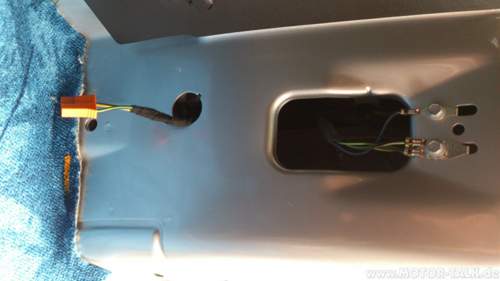

beim Transit weiß ich's nicht. Beim Tourneo Custom ist die Steckdose hinten rechts zwischen Radkasten und Heck auf Höhe der Radkastenoberkannte positioniert. Als ich sie jüngst entfernte, weil ich sie im Zuge meines Schlafstellenprojektes verlegen will, war da ein zweipoliger Steckverbinder, an dem sie hing. Vielleicht gibt es den ja hinter der Pappverkleidung des Transit auch, weil sie immer die gleichen Kabelbäume verbauen und Du mußt nur die Steckdose nachrüsten (lassen). Es ist ein Verbinder mit zwei 90º zueinander stehenden 6mm-Flachsteckern.
Hth, mfG
Hallo ,
besten Dank für die Info zur 12 Voltsteckdose im "Kofferraum" da werd ich mal hinter der Verkleidung dem Kabelbaum suchen .
Problem mit dem USB gelöst - anderer Stick funktioniert - nur das System sortiert nicht schön .
nicht nach Ordnern sondern erst alle Tittel mit der 1 , dann alle mit der 2 usw. :(
Andreas
Hallo ,
Kabelbaum gefunden für die 12 Voltsteckdose im Kofferraum , Dose dran und Strom ist auch schon drauf
Einbauort kann man da C Säule sagen ? naja in der Säule wo man auch an die Rücklichter kommt ganz unten ist sogar auch schon ein Loch in der Karoserie
