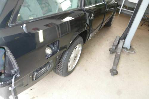

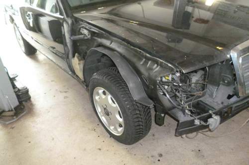

Themenstarteram 24. August 2014 um 14:59
So, nun habe ich mir noch den rechten Kotflügel vorgenommen, unten die abgerostete Ecke geschweißt, muss ich aber doch Sandstrahlen, und der Radlauf, auch wenn man nix gesehen hat von innen oder außen, auch darin nagt der Rost... Ich hab dann den rechten Außenspiegel abgeschraubt und den letzten Türgriff und Lacki angerufen, der kommt morgen gen Mittag und freut sich schon, wie doch ne Ganzlackierung ^^ Nur Haube und Dach nicht...
Kann jemand aus Mitleid wenigstens den Dankebutton drücken?

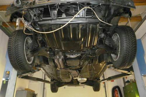

Themenstarteram 15. September 2014 um 20:54

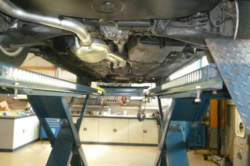

So, heute morgen erst einmal Hohlraumwachs und Unterbodenschutzwachs fertig gemacht, dann die Heckklappe, die Türverkleidungen, div. Plastikverkleidungen, Seitenschweller, Innenkotflügel, usw. usf. angebaut.
Morgen noch die Türverkleidungen vorne und Fußmatten, die Sackobretter hinten und dann ist erstmal wieder ne Woche Pause...

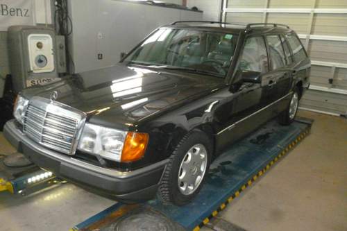

Themenstarteram 22. September 2014 um 14:40
So, fast fertig...
Noch die letzten Ecken putzen, Wachs drauf, Scheinwerfer einstellen und vor allem Kennzeichen nicht wieder vergessen *g*...

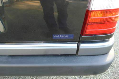

Auto ist fertig, Probegefahren zum Scheinwerfereinstellen, Tachowelle hatte ich vergessen und Lenkrad saß n Zahn daneben... Alle Sachen sind Eingeräumt, endlich steht morgen früh wieder mein 124er zu Hause unterm Baum ;)
P1040869
P1040871
Lässig ist auch der Aufkleber in Mercedes-CI-Schrift. ;)

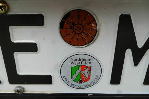

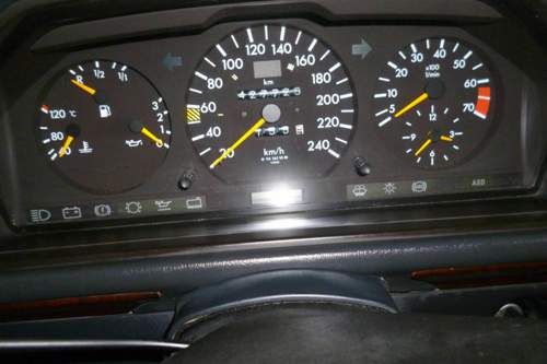

So, heute morgen Hauptuntersuchung. Ich hab auch drauf bestanden dass der Herr Ingenieur meine Gurte prüft ^^ Der war schließlich teuer :d
Hochoffiziell mängelfrei bis 10/16 :)
Mit 428.000km seit März 1991.
