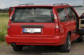

Na, wer weiß es? ;)
Joah, da fehlt ein Wischerarm.
Wurde aus der Not geboren (Motor offenbar defekt, außerdem war das Wischerblatt am Ende, also nahm ich den gesamten Arm erst mal ab), aber inzwischen habe ich mich an den Look gewöhnt, wirklich gebraucht habe ich den Heckwischer eh nie.
Nun steht die Welle da so blöd in der Gegend herum, was mir wiederum NICHT gefällt.
Meine Idee: Heckverkleidung ab, Motor raus und das Loch irgendwie verschließen.
Sollte etwa 2-Euro-Stück-Größe haben.
Aber WOMIT verschließe ich das? Es soll ja kein Wasser rein kommen.
Also irgendein schwarzes Plastikteil suchen und mit Silikon aufbappen?
Oder gibt es eine Art Gummistopfen, der genau da rein passt?
Hat das schon mal irgendwer gemacht?
Ich will es nicht dauerhaft verschließen, denn vielleicht will ich irgendwann mal wieder (spätestens fürs H-Kennzeichen) einen Wischerarm dran friemeln. Bloß eben jetzt nicht. Solange er kein Oldtimer ist, darf er ruhig ein wenig unoriginal sein. ;)
Also bitte keinen Tipp, woher ich nen intakten Motor bekomme oder wie ich den defekten reparieren kann, denn zumindest einen neuen Motor zu bekommen, ist ja einfach und danach frage ich nicht.
Ich frage nach kreativen Ideen. :)

Es gibt da so schöne Gummi-Blindstopfen.

Das Loch mit einem Gummistopfen verschliessen oder mit "Bärenscheisse" versiegeln.

Es gibt solche Stopfen aus Glas in Schwarz. Musst nur die Größe genau wissen und kannst das dann bei eBay oder auch manchmal Amazon finden.

Der Gummistopfen ist immer größer als das Loch. So ein cm und mehr. Da hilft nur ausbauen und nachmessen.
Zum Verschließen nimmst du sowas. Einkleben mit Scheibenkleber oder Karosseriekleber.
Ansonsten gehen auch Abdeckkappen aus dem Sanitärbereich. Die sind allerdings meisten in Chrom und müssen noch lackiert werden. Doof bei den Dingern ist allerdings, dass sie nur ein Kunststoffgewinde und ein kleine Kunststoffmutter dabei haben. Drehst du da zu fest, so gnubbelt das über und hat nicht mehr genug "Druck". Meistens gibts die im Zweierpack. Einer ist zum üben.;):D
Im Passat hab ich letzteren drin. Diesen habe ich damals auch mit Silikon eingesetzt. Das Wasser perlt seitdem im Bereich um das Loch immer ab. D. h. den Schmodder wirst du nie wieder los von der Scheibe. Hielt aber inzwischen 10 Jahre ohne Wassereinbruch.
Die Glasgeschichte ist schöner. Und mit dem Kleber und einer passenden Schraube kannst auch gleich den Wasserschlauch vernünftig verschließen. Ist nämlich doof, sollte man doch mal gegen den Hebel kommen oder der TÜVer testen wollen, wenn die Suppe dann in den Heckdeckel fließt.

Ich habe momentan einen 850 zum Schlachten in der Garage stehen, der Heckwischer ist bereits demontiert (nein, ich will dir keinen aufdrängen :D). Hab mal das Loch gemessen: genau 28,00 mm Durchmesser.
Montiere doch ein Gardena-Anschluß in das Loch, dann kannste von außen den Laderaum waschen ohne die Heckklappe zu öffnen :D:cool::D:cool::D
Michael
22.08.2012 19:44    |    volvosilke volvosilke
28 mm? Prima, danke für die Info! :)
