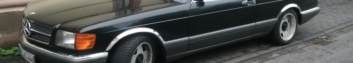

2 Jahre nach dem Kauf meines 190ers, keimte in mir der Wunsch nach einem 2. Auto. Geld war vorhanden und über Versicherung und Steuer machte ich mir noch nicht wirklich Gedanken. Nach einer Weile stand fest es muss wieder ein Mercedes sein und es sollte etwas zum "Basteln" sein. Nach langem Überlegen und diversen Kaufberatungen lesen stand mein Entschluss fest, es muss ein 126er SEC werden am Besten mit V8.
Schnell war ein passendes Modell in Frankfurt gefunden, aber hier fingen die ersten Probleme an. Telefonnummer gab es nicht, also wurde erstmal eine Email geschrieben. 1 Woche später hatte ich eine merkwürdige Email im Postfach. Auto würde in Griechenland stehen und ich sollte das Geld überweisen... den Rest werdet Ihr kennen.
Nach diesem Tiefschlag suchte ich erstmal nicht weiter und doch im Urlaub entdeckte ich durch Zufall ein Inserat W126 Unfallschaden.
Mein Interesse war geweckt, leider musste ich mich noch eine Woche gedulden, doch dann kam der erlösende Anruf: Auto steht noch zum Verkauf. Termin zur Besichtigung abgemacht und mich nochmal mit Kaufberatungen und Informationen voll gestopft und ab ging es 350km in den Nord Westen.
Nach 4 Stunden war ich endlich dort und Mission Autokauf konnte losgehen. Erster positiver Punkt der Hof stand voller 126 Coupes Limos und ein Cabrio.
Nach kleinem Palaver mit dem Besitzer ging es nun ans Fahrzeug. Der Unfall auf der rechten Seite viel natürlich sofort auf, auch der Lack von Kratzern durchzogen und ein paar Roststellen, aber zumindest nichts was nicht mit viel Arbeit und Schweiß wieder in Ordnung gebracht werden könnte. Fahrzeug war Fahrbereit also rein ins Auto und siehe da Gurtbringer funktioniert :) dann wurden erstmal sämtliche Schalter auf Funktion geprüft. Fazit Innenraum bis auf Himmel, Dreck, keinem originalen Radio, Schaltbrett mit Rissen und Raucherfahrzeug in Ordnung.
Also dann erstmal eine Runde drehen, erster Bordstein und ein Quietschen von der Vorderachse kommend, bei der weiteren Probefahrt viel mir noch ein Klackern auf (stellte sich heraus das eine Krümmerdichtung defekt ist). Automatikgetriebe schaltete wunderbar und bis auf das Klackern und Quietschen war es soweit oke.
Es folgte mal ein etwas intensiverer Außencheck. Reifeninnenseite abgefahren, Felgen in desolatem Zustand, Heckscheibenrahmen in Ordnung, Kofferraum trocken und ohne Rost, Auspuffanlage wurde schon teilweise erneuert, an der Ölwanne ein leichtes schwitzen, Motorölstand war gut und der vom Getriebe ebenso, Wasserbehälter ohne Ölschlamm oder ähnlichem, Wischwasserbehälter undicht an der Pumpe, der Unfallschaden war wohl nicht der einzige, was mir der Magnet verriet, Wagenheberaufnahmen sahen Top aus und dann ging es wieder zurück zum Verkäufer. Unterwegs wurden noch die Bremsen und das ABS getestet, wie der Geradeauslauf was sich allerdings bei 245er Hinterreifen etwas schwerer ist.
Wieder angekommen wurde erstmal verschiedenes angesprochen und der Verkäufer gab mir noch diverse Auskünfte über Wartung und Vorbesitzer des Wagens.
Am Ende des 16.6.12 stand es fest, dies wird wohl mein neues "Baby"
6 Tage später holte ich den SEC ab inklusive einem Rechnungsberg, ein paar vom Verkäufer beseitigter Mängel und einer Krümmerdichtung im Gepäck ging es los.
Die ersten KM dauerte es bis ich mich komplett an das Auto gewöhnte, aber dann war es einfach nur ein Traum. Leider viel irgendwann während der Fahrt der Tempomat aus und funktionierte nicht mehr. Ein Aufleuchten im Instrument erschreckte mich, aber nur kurz Tankanzeige Reserve also los Tankstelle suchen. Tanken 87l 144€ die Frau hinter der Kasse hat sich gefreut :D
Ansonsten verlief die Heimfahrt ohne weitere Vorkommnisse außer dem täglichen Ärger auf deutschen Straßen.
In meinem Urlaub fing ich an die Chromradläufe zu demontieren, darunter verbag sich natürlich Rost welchen ich sofort den Kampf ansagte. Im Innenraum wurden erstmal alle Aschenbecher geleert und der Innenraum gut gelüftet. Überraschungen bei der Reinigung gab es auch, zuerst fand ich einen 5 Mark Schein und im Kofferraum waren noch 4 Winterreifen auf Alufelgen(Amg Penta nachbauten), Schraubenzieher von Hazet und natürlich jede Menge Dreck.
Seit dem Kauf bin ich dann noch bis zum 31.September gefahren ( ungefähr 2000km), dann hieß es Winterfest machen und ab in die Garage. Nun in diesem Jahr stehen große Projekte an Vorderachsreparatur, Bremsen rundrum, Karosseriearbeiten und und und.
Nun mal zu den genauen Daten des Wagens:
Erstzulassung: 19.05.89
Km Stand: 252.000
Hubraum: 4939
Kw: 185
Emissionsklasse: D3
Farbe: Schwarz
Innenausstattung: Velour
Getriebe: 4 Gang Automatik
Ausstattung: Klima, Tempomat, Sitzheizung, elektrische Sitzverstellung, rechter Spiegel elektrisch verstellbar, Heckscheibenrollo, Wischwasserbehälter beheizt, elektrische Fensterheber, Schiebedach, Ausstiegsleuchten, Anhängerkupplung, Borbet A 7,5x 16 und 9x16 ET 20.
Freue mich auf Eure Anregungen, Kritik oder ähnnliches und an dieser Stelle möchte ich auch allen Danken die Direkt oder Indirekt am Kauf beteiligt waren und mir bei den noch ausstehenden Reparaturen wieder mit Rat und Tat zur Seite stehen.
Gruß Stef
Weitere Infos werden folgen!
