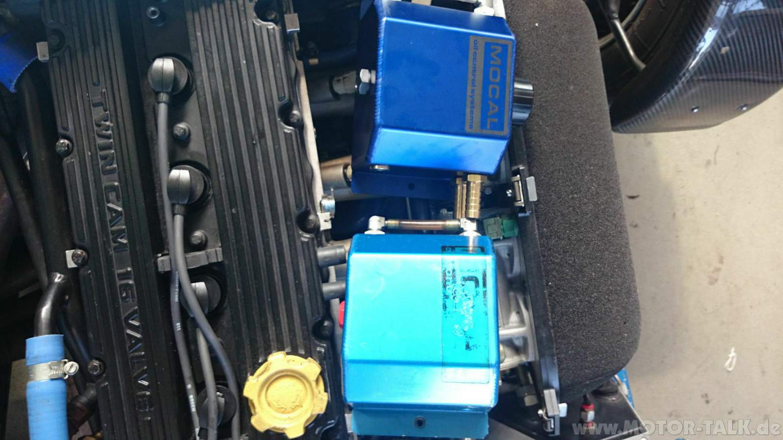

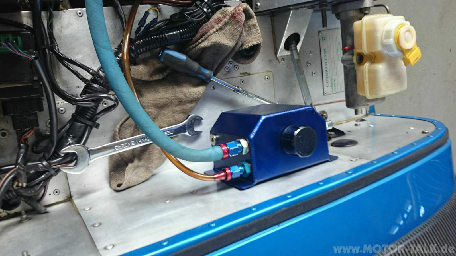

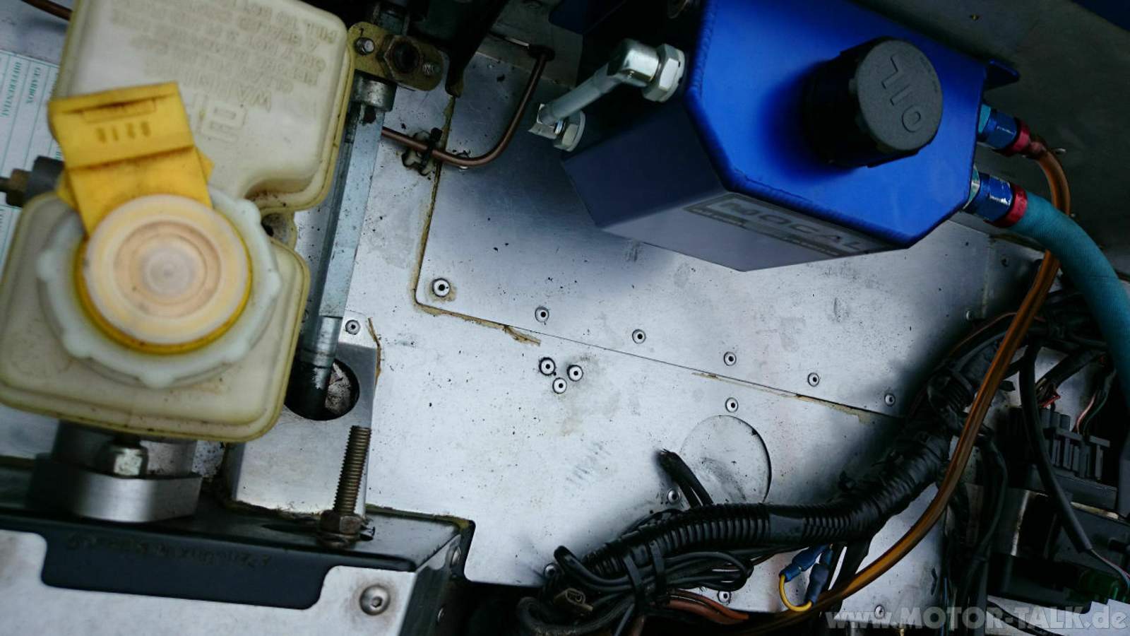

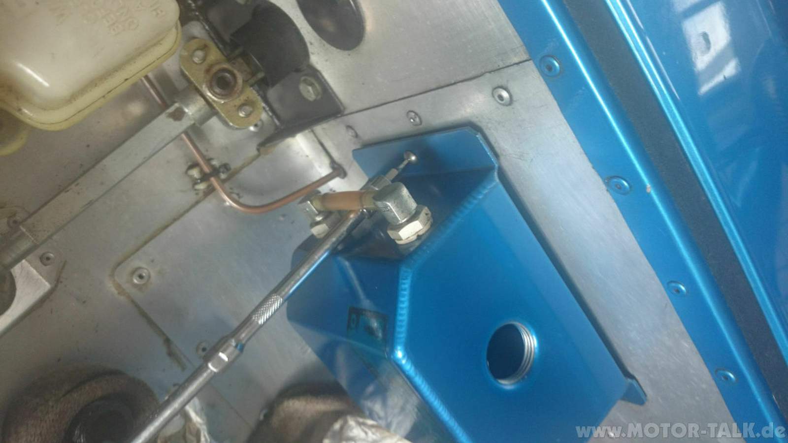

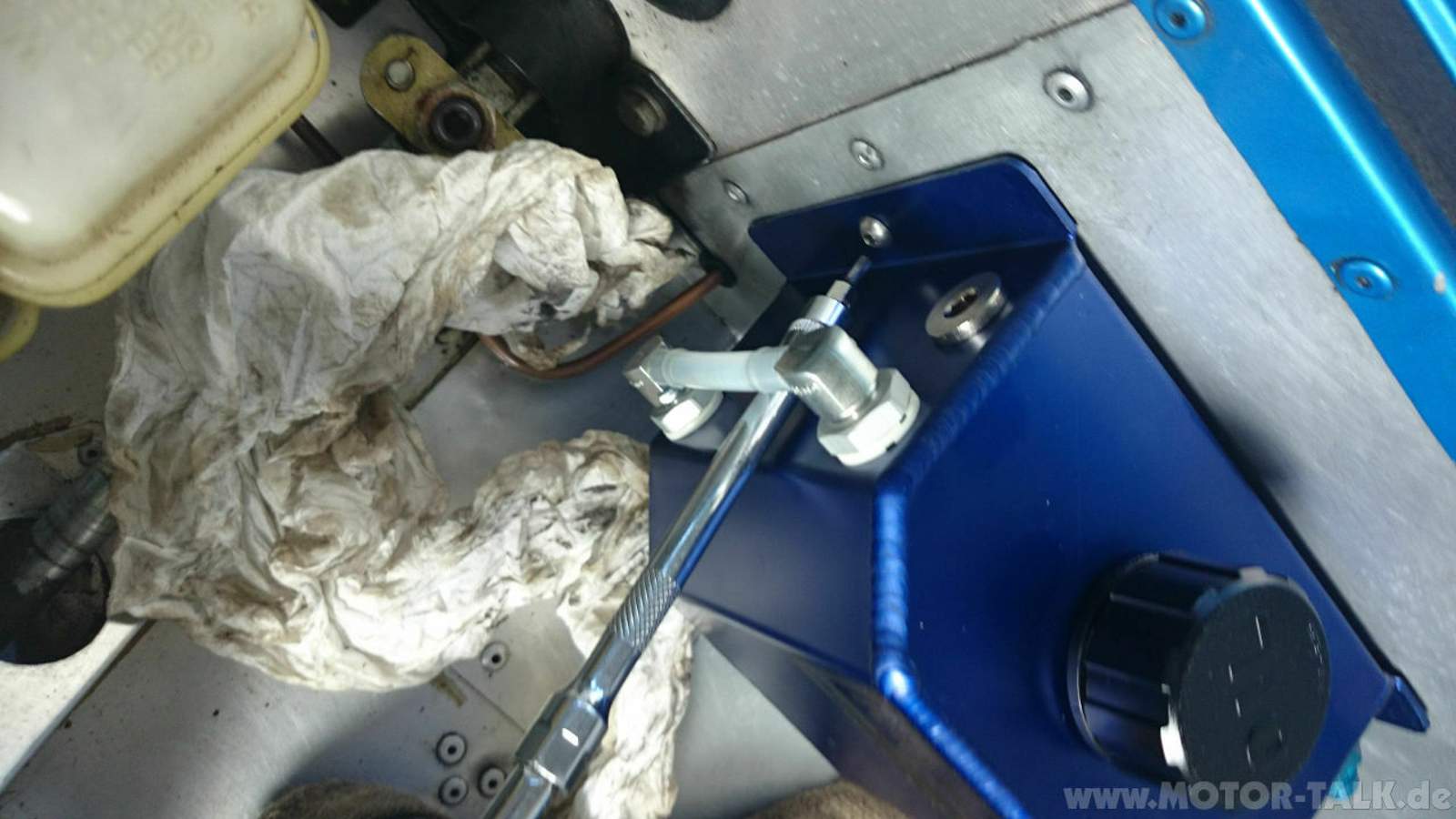

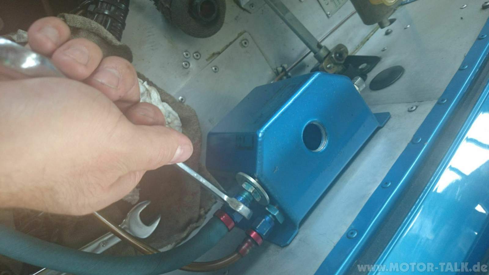

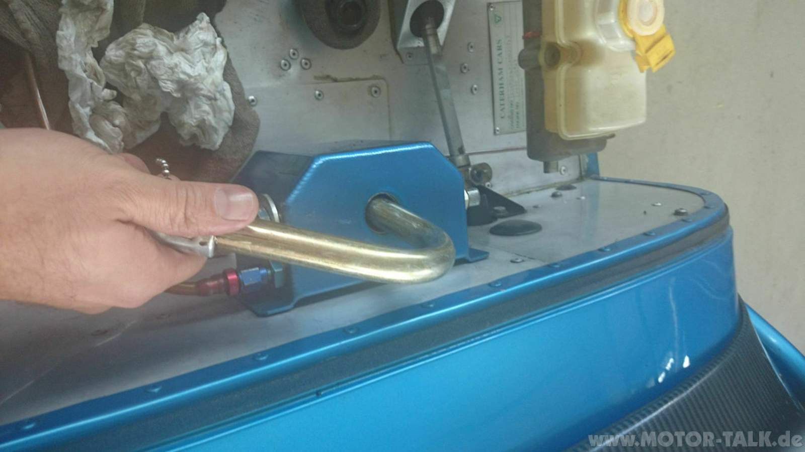

Heute habe ich mal einen weiteren Faktor der Inkontinenz an der Lady in Angriff genommen.
1: Öl absaugen
2: Schläuche Lösen
3: Tank demontieren
4: Alt und Neu
5+6: Und ran den Neuen
Schwierigkeitsgrad: Sehr einfach
Material: Ölsauger, 10er, 13er und 14er Maulschlüssel, Imbus oder Knarre mit passenden Nüssen, ein paar Lappen.
Dauer: 10 min
Flüche: 3 (Weniger deftig)
Schritt für Schritt den Catchtank austauschen, ein echtes Kinderspiel. Das letzte Bild zeigt das "Ergebnis" von 1 1/2h scharfer Fahrt. Jetzt ist die Lady zu 90% trocken. Mehr denke ich, ist bei einer echten Britin unrealistisch :D
