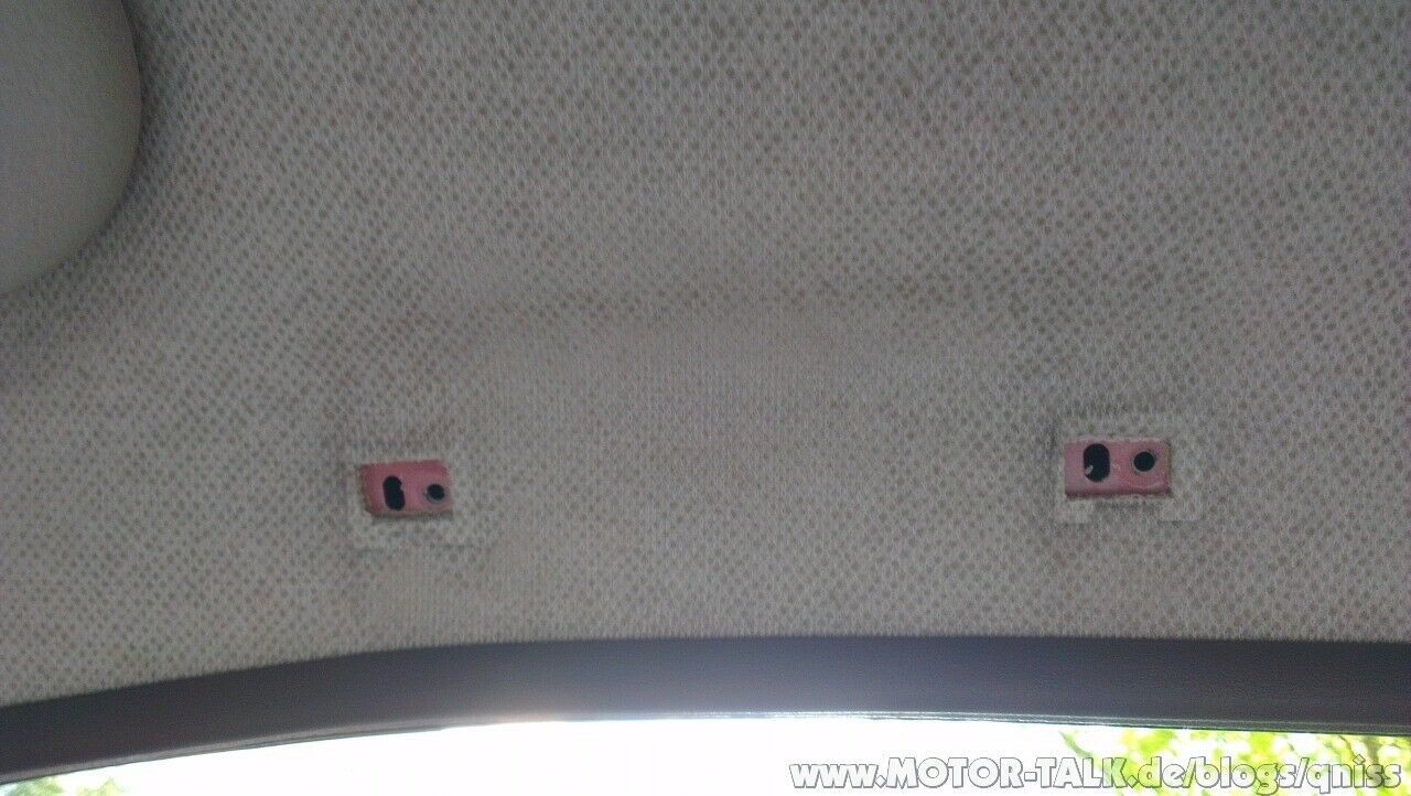

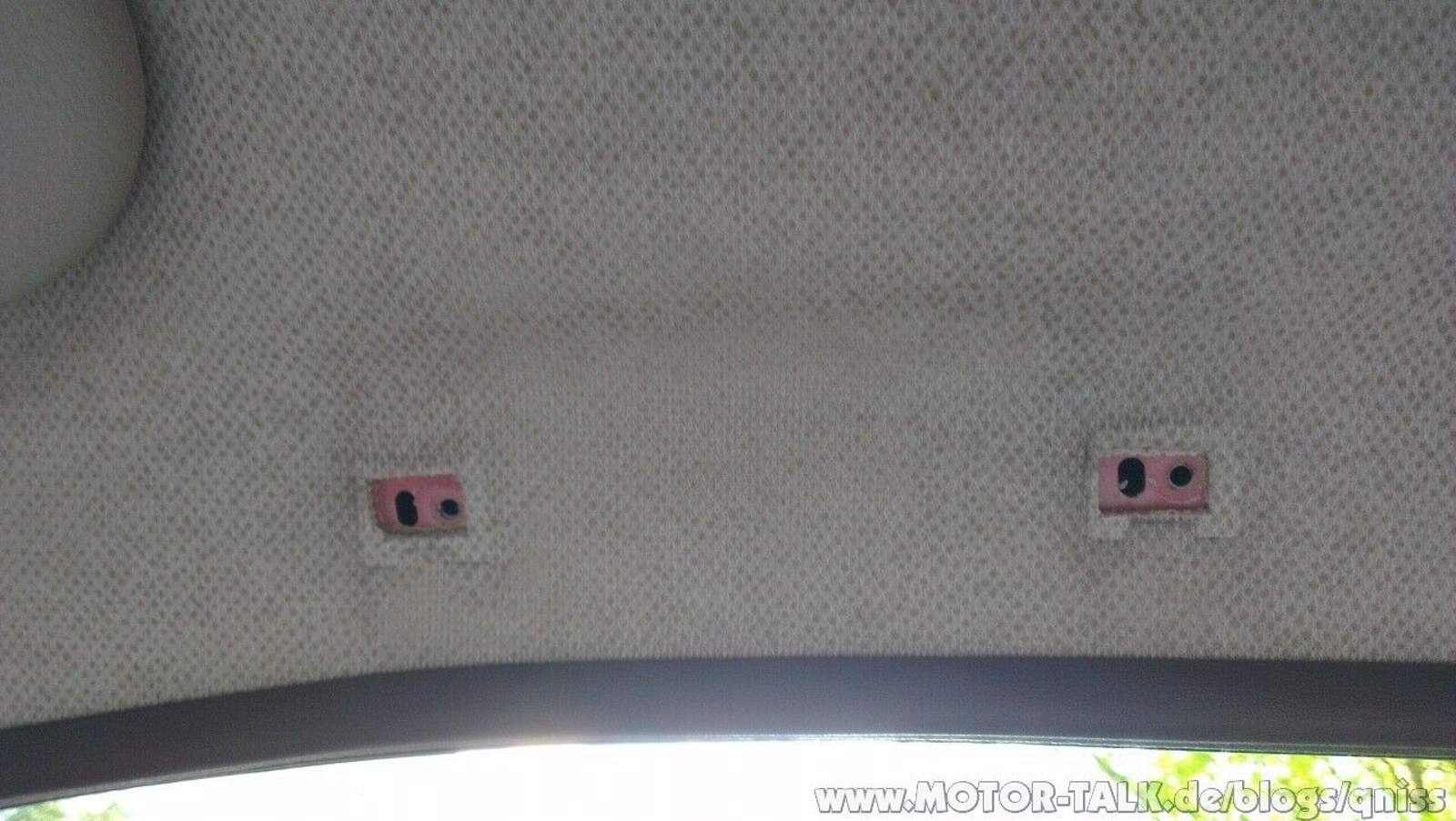

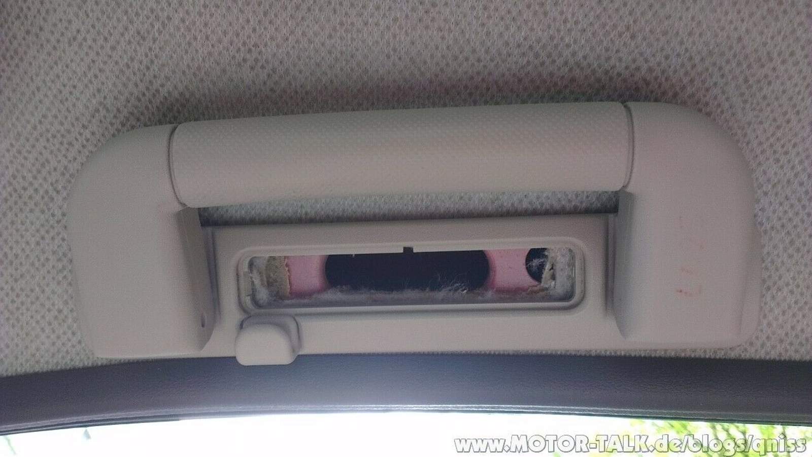

Ich wollte mal wieder einen kleinen Umbau präsentieren: Der einbau einer beleuchteten Halteeinrichtung für Beifahrer :)

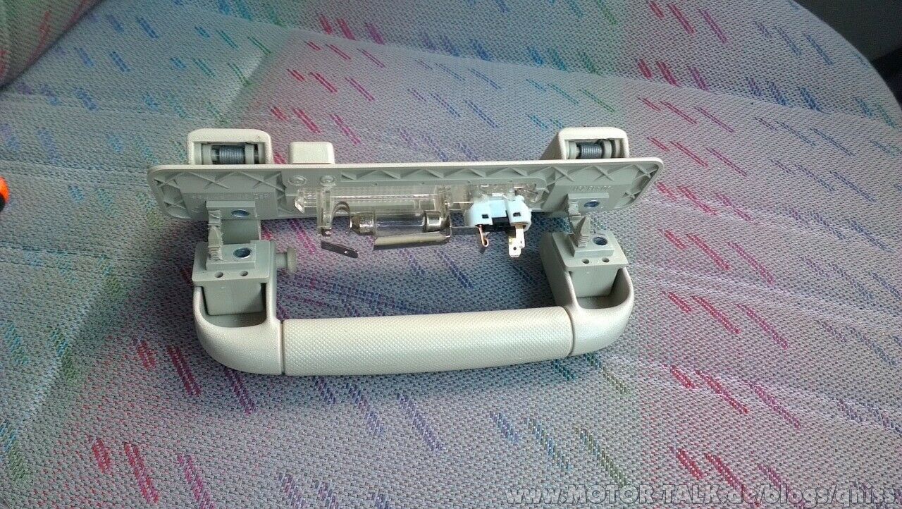

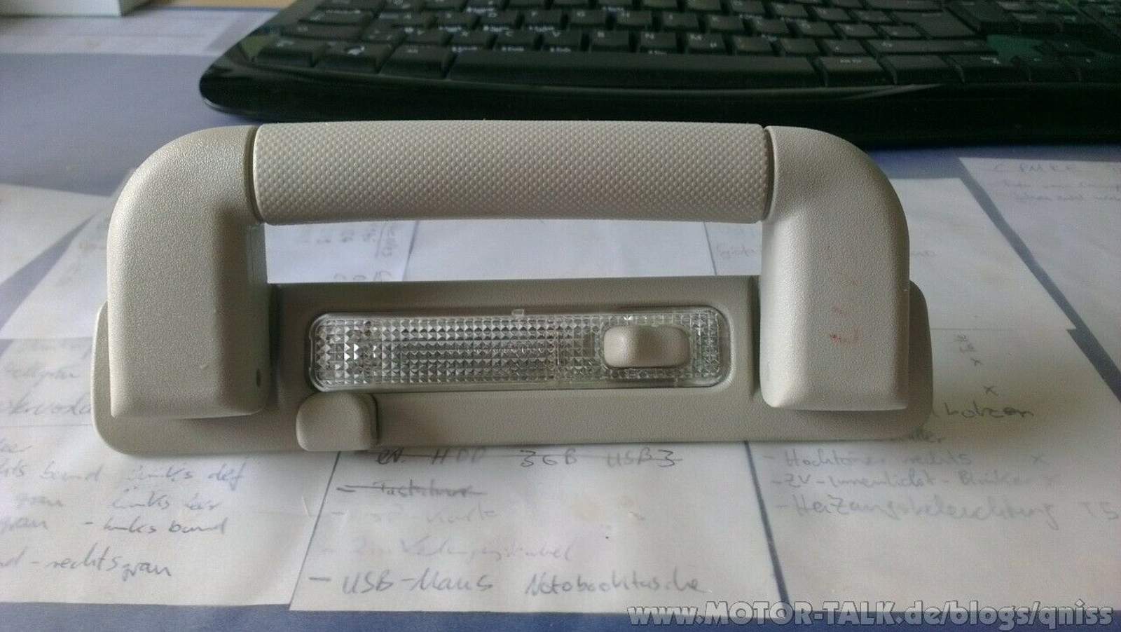

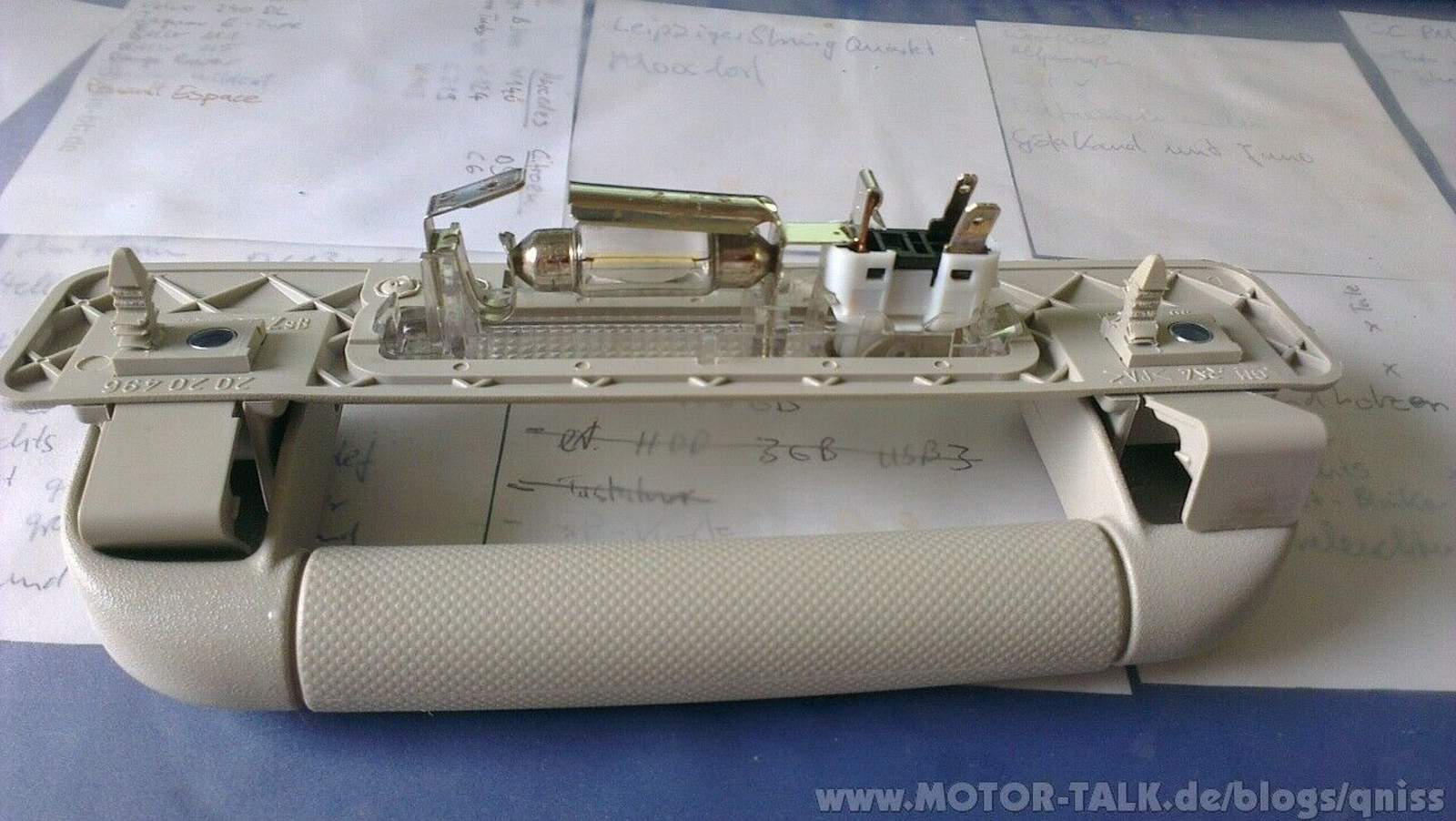

Wie auf den Bilder zu sehen, habe ich einen Griff aus dem B-Vectra verwendet, Astra F oder ähnlich sollte aber auch passen.
Das Teil hab ich auf Ebay "geschossen", ein wenig vom Schmutz der letzten Jahre befreit und schon war es bereit für den einbau.

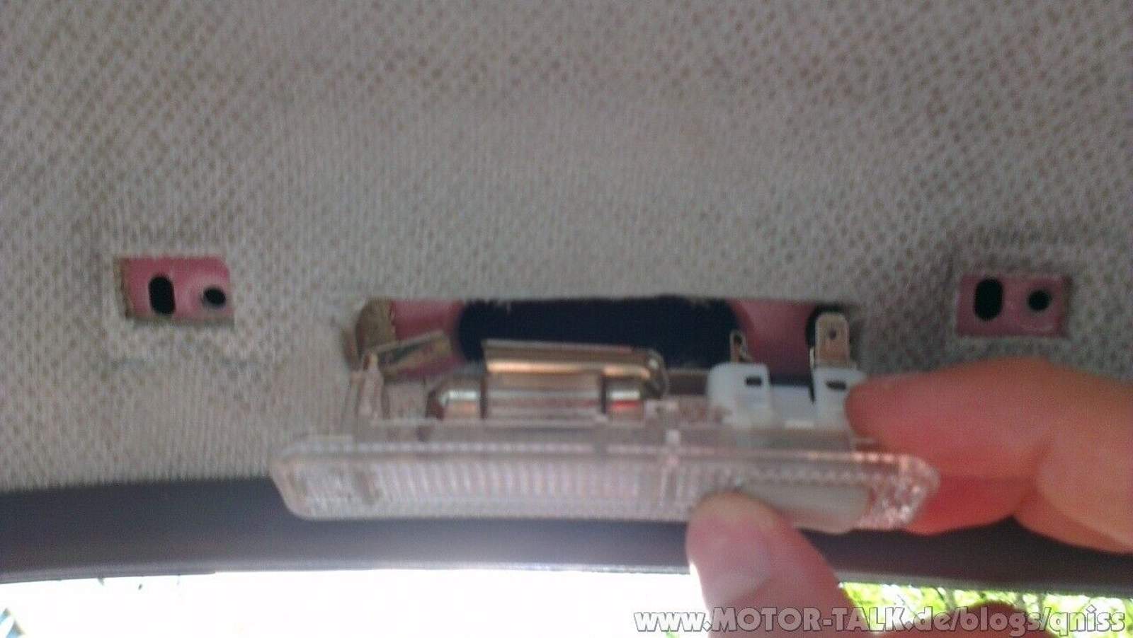

Zum elektrischen Anschluss habe ich 3 Adern an die Deckenleuchte gezogen, da ist auch schon die beleuchtete Sonnenblende angeschlossen. Benötigt wird Masse, Türkontakt und Kompfortplus.

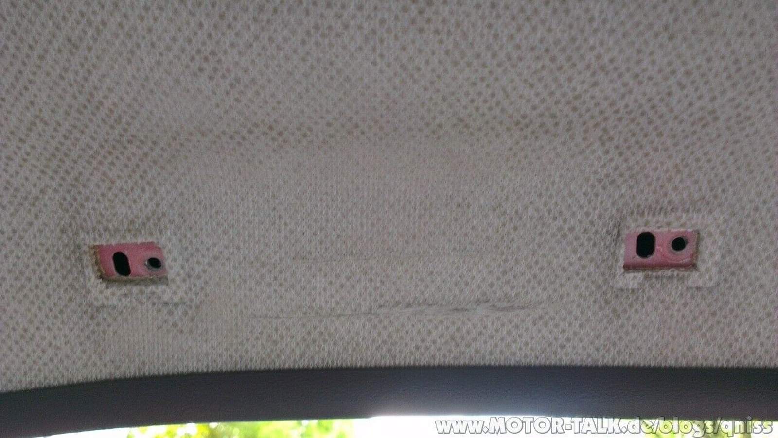

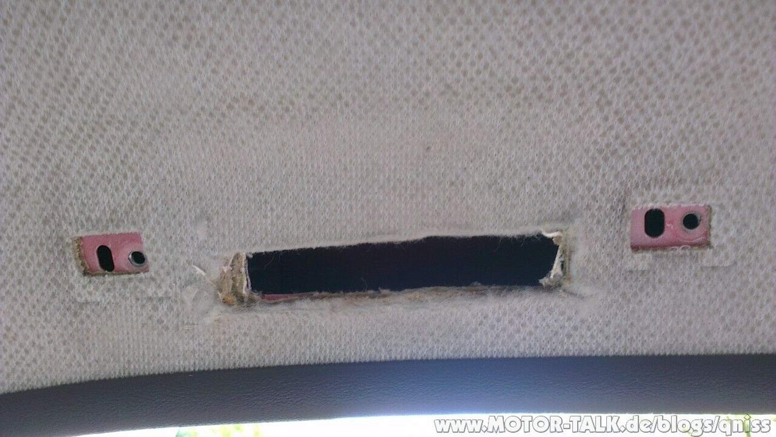

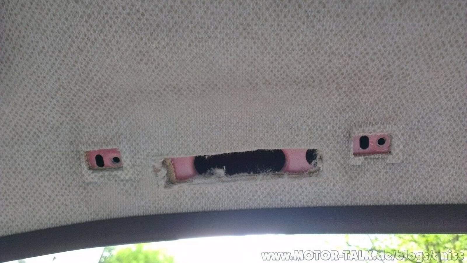

Leider passt das Innenleben der Leuchte nicht in die vorhandene Blechöffnung, so das diese leicht nach bearbeitet werden muss. Dazu bietet sich eine kleine Trennscheibe oder eine kleine Metallsäge an.
Um die Kabel zu ziehen, bietet es sich an, die obere A-Säulenverkleidung zu lösen, dann kann man bequem unter den Himmel fassen um die Kabel im Dach zu ziehen.
Bilder im Betrieb gibts die Tage mal, hatte vorhin keine Lust mehr die Leitung anzuschließen, bei der Gelegenheit will ich die Deckenleuchte noch professionell Anschließen

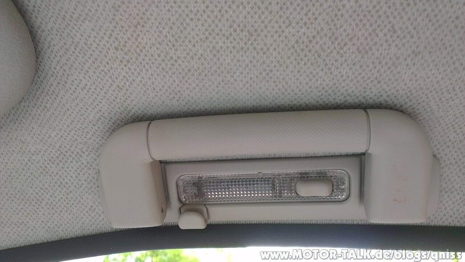

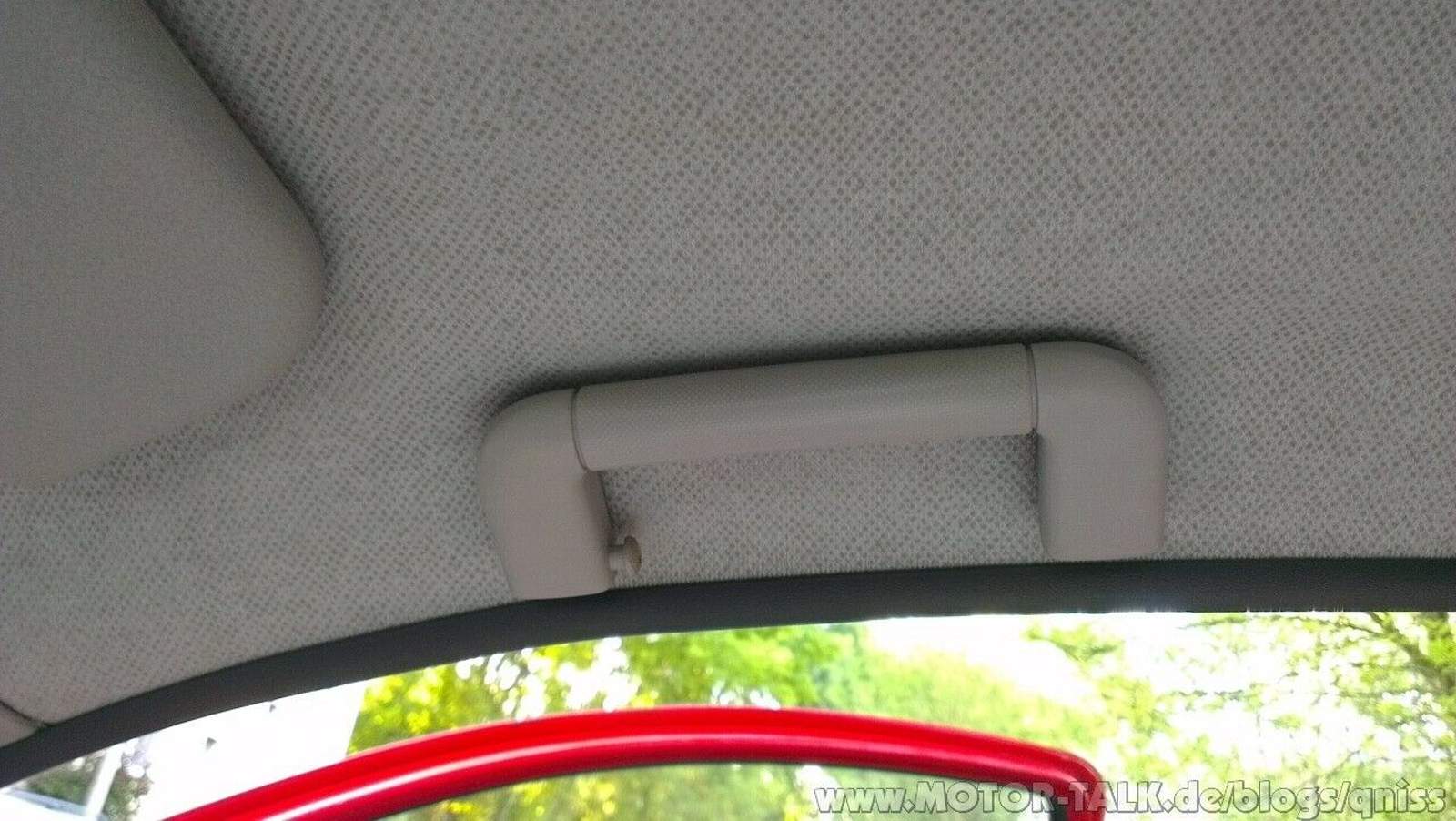

Hier nun mal ein Bild von "in Aktion". Habe die Lampe dann einfach doch an Dauerplus, Türkontakt und Masse gehangen.
