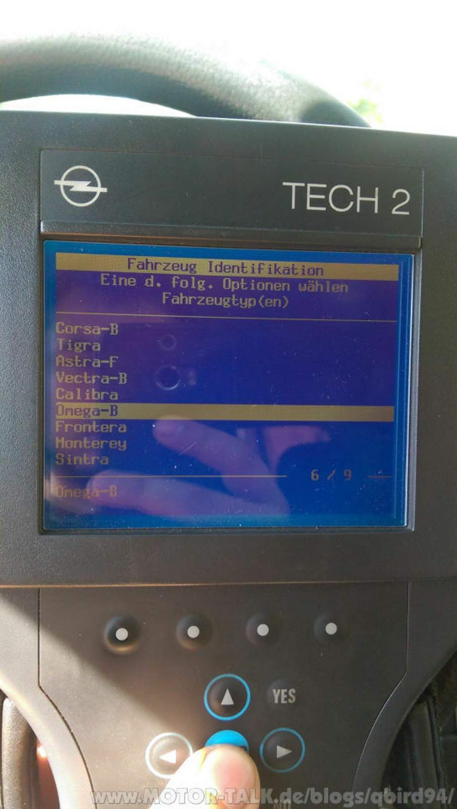

Bei der Programmierung stellen sich manche FOH's manchmal etwas schwer an deswegen folgt nun die bebilderte Anleitung.
Hinweis!: Wenn man schon ein Omega B Stg bekommen hat startet man bei Punkt 9.
1. Baujahr Wählen
Hier ist es gut wenn man sich das Herstellungsjahr des ZV Stg aufgeschrieben hat weil das jetzt ausgewählt werden muss. Wenn man es vergessen hat muss man halt die Baujahre durchprobieren bis es klappt.
2. Modellauswahl1
Ja nicht verwirren lassen. Das Stg kommt ja aus einem Vectra B ;)
3. Untermenü Karosserie wählen
4. Zentralverriegelung auswählen
5. Verbautes ZV Stg wird angezeigt
bestätigen
6. Programmieroption wird angezeigt
Nicht OK weil wir es ja auf Omega B programmieren wollen wegen der Komfortfunktion
7. Programmierungsänderung bestätigen
8. Omega B auswählen und Programmieren
Nach erfolgreicher Programmierung geht man zurück bis zur Modellauswahl
9. Modellauswahl2
Da es jetzt auf Omega B programmiert wurde müssen wir es jetzt auch als solches Ansprechen.
10. Untermenü Karosserie
11. Zentralverriegelung auswählen
12. Verbautes ZV Stg wird angezeigt
bestätigen
13. Beschwerde vom Tech2 da noch die Vectra B Einstellungen gespeichert sind aber nicht so wild jetzt programmieren wir es richtig auf Omega B mit Komfortfunktionen
14. Omega B auswählen und Programmieren
15. Frage ob Schiebedach installiert ist (Je nach Auto Ja oder Nein)
16. Frage ob E-Fensterheber installiert sind
17. Programmierung läuft
18. Tech2 sagt das alles erfolgreich war
