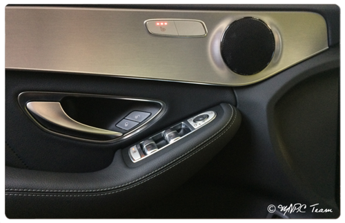

Nachrüstung Sitzheizung Code 873 in der C-Klasse W205 für Fahrer- und Beifaherersitz.
Die sehr bequemen Sitze der C-Klasse machen es von ihrem Aufbau her nahezu unmöglich eine Carbon-Heizmatte zu verbauen. Daher Rate ich jedem der Warme Sitze haben möchte die Originalen zu verbauen.

Ausbau der Sitze:
Als erstes sollten die Sitze ausgebaut werden. Hier hat der Sicherheitsgurt einen Schnellverschluss bekommen was wirklich angenehm in der De- und Montage ist. Die Plastikverkleidungen an den Seiten müssen demontieret werden. Dafür ist es erforderlich die Nieten auszubohren und beim Zusammenbau durch neue zu ersetzen. Als nächstes wird der Bezug für das Sitzkissen demontiert. ...
Anbringen der Heizmatten:
Ist dieser von den Stahlklammern befreit, kann der Bezug abgenommen werden.Am einfachsten ist es die Stahlklammern mit einem Seitenschneider durchzutrennen sonst wird das Ganze eine unendliche Geschichte….
Die Heizmatte wird auf den Sitzbelag geklebt.
An der Sitzlehne werden zuerst die Führungen für die Kopfstützen demontiert. Mit etwas Geduld bekommt man diese Zerstörung frei demontiert. Griff zum Seitenschneider und los geht’s mit dem Entfernen der Stahlklammern. Die Heizung wird auf den Lehnebelag geklebt. Damit die Bezüge wieder ordentlich sitzen ist beim Verkleben der Heizmatten an den Vertiefungen für die Bezughalterung darauf zu achten, dass die Heizmate vorm Verkleben in die vertiefung gedrückt wird.
Bevor der Zusammenbau startet ist der Leitungssatz in den Sitzen noch zu Tauschen damit auch die Heizung ihren Strom bekommt.
Zierelement und Verkabelung:
Nun zu den Schaltern um die Sitzheizung zu aktivieren. Hier werden andere Zierelemte in den Türverkleidungen benötigt damit die Schalter ihren Platz bekommen. Türverkleidung demontieren Zierelement gegen das neue und den Schalter tauschen. Damit der Signalverlauf vom Schalter SHZ zum TSG stattfinden kann muss noch der Leitungssatz getauscht werden.
Das Steuergerät für die Sitzheizung wird unter dem Beifahrersitz montiert. Laut Schaltplan wird eine LIN Leitung vom Sam hinten bis zum SG verlegt. Die Spannungsversorgung kommt vom Sicherungskasten Beifahrer.
Nachdem alles zusammengebaut war und fertig codiert wurde wird es nun auch im 205er warm. :)
Eine Neukalibrierung des WSS Sensors ist zwingend erforderlich!
