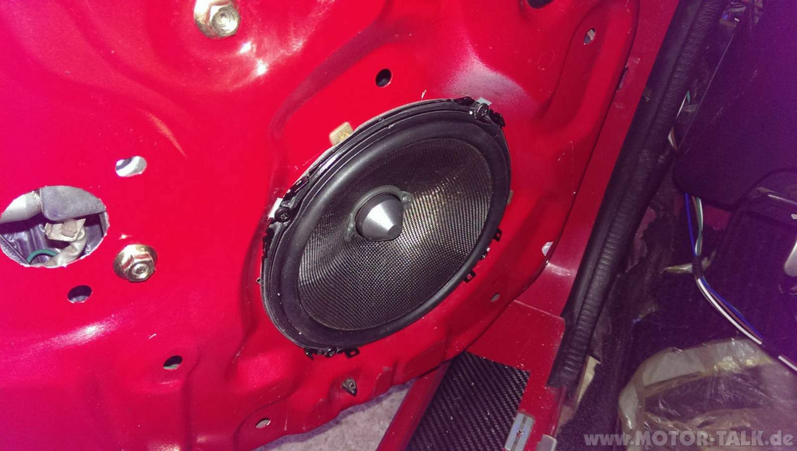

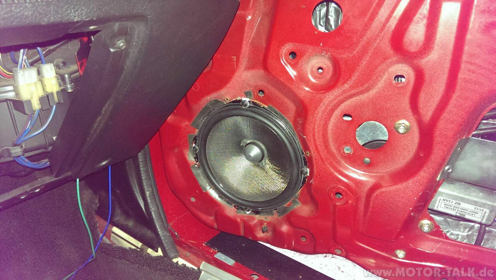

In den letzen 2 Wochen hatte ich nun die Beifahrertür gereinigt und von innen gedämmt. Außerdem die neuen Lautsprecher in den Türen angepasst. Sitzen super.

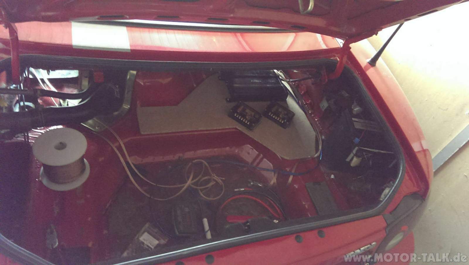

Die Verkabelung habe ich auch soweit vorbereitet. Ich ziehe die dickeren Lautsprechkabel komplett neu bis in die Türen. Die verlaufen dann von der Endstufe im Kofferraum direkt zu den Lautsprechern.

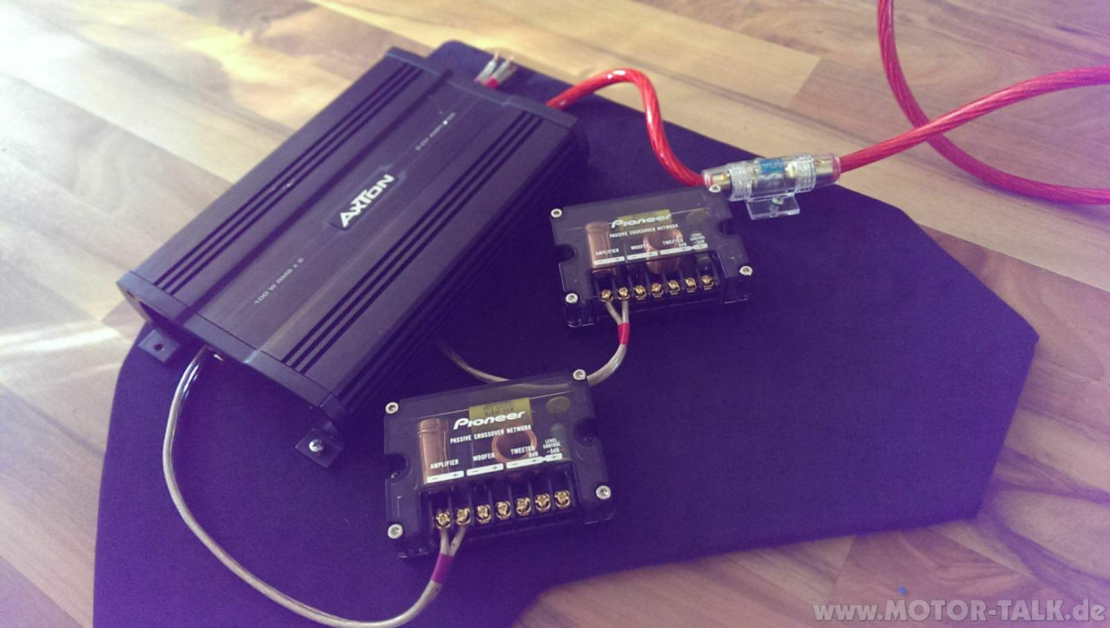

Im Kofferraum hatte ich angefangen die Halterung für den Verstärker und die 2 Weichen vorzubereiten und anzupassen. Ging schneller als gedacht daher hatte ich alles auch mit Stoffresten bezogen. Befestigt wird es mit/in der Halterung des Reservereifens. Insgesamt sind knapp 15m Lautsprecherkabel in der kleinen Karre untergegangen.
Das Soundsystem besteht nun aus:
  • Pioneer AVH-X2700BT HeadUnit
  • Pioneer TS-E170Ci 2-Komponenten System
  • Axton A2100X Endstufe
  • 15m Lautsprecherkabel
  • Power-/Massekabel
  • Sicherung

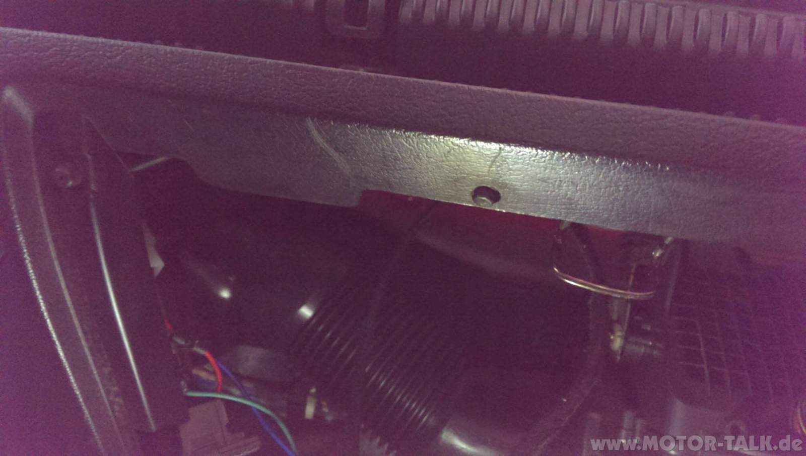

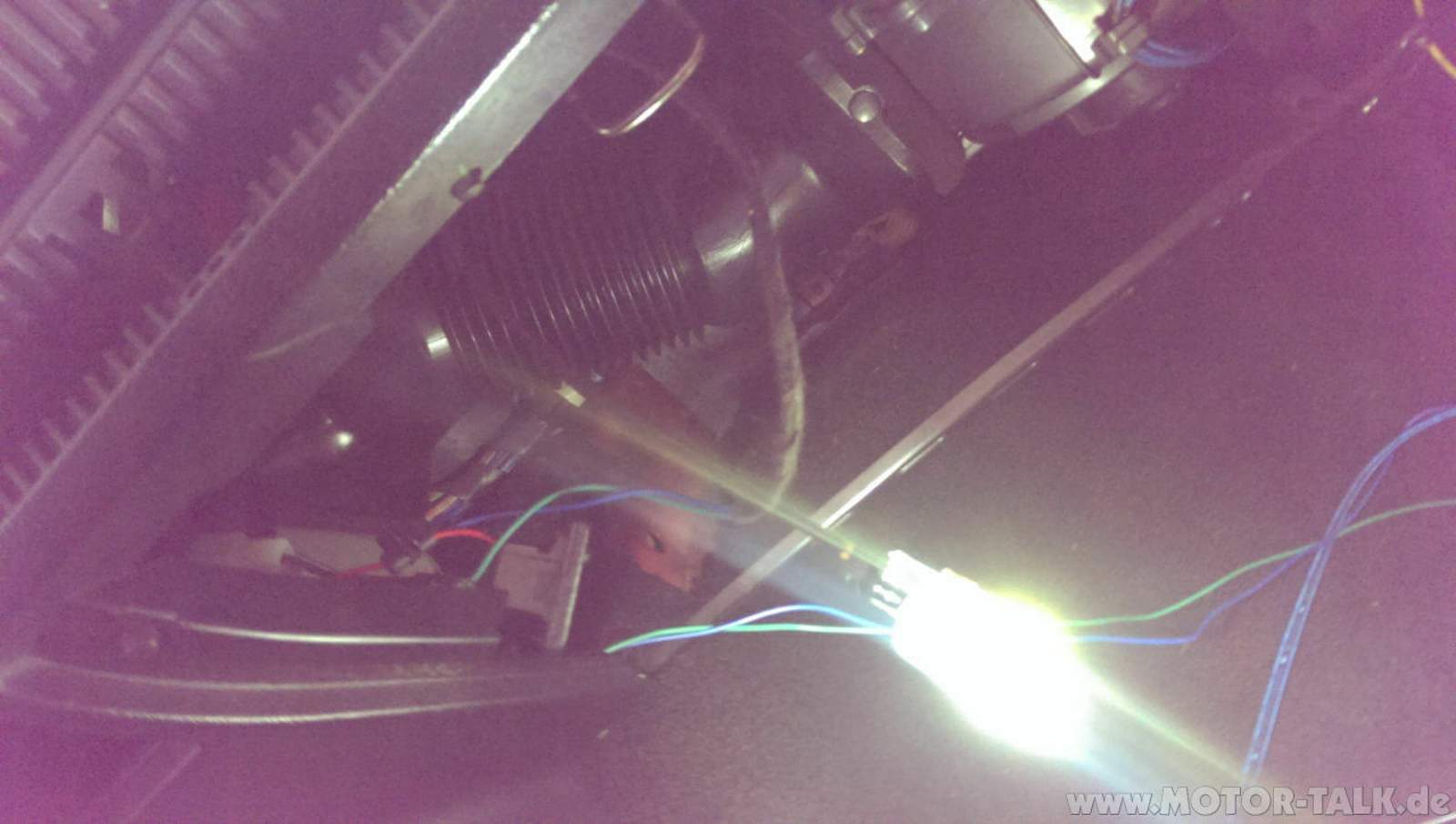

Mein persönliches Highlight war der fertig montierte Taster für das Handschuhfach. Diesen habe ich an der Unterkante des Armaturenbretts angebracht so dass er immer betätigt wird wenn das Handschuhfach geschloßen wird. Funktioniert genau wie ich es gehofft hatte :)

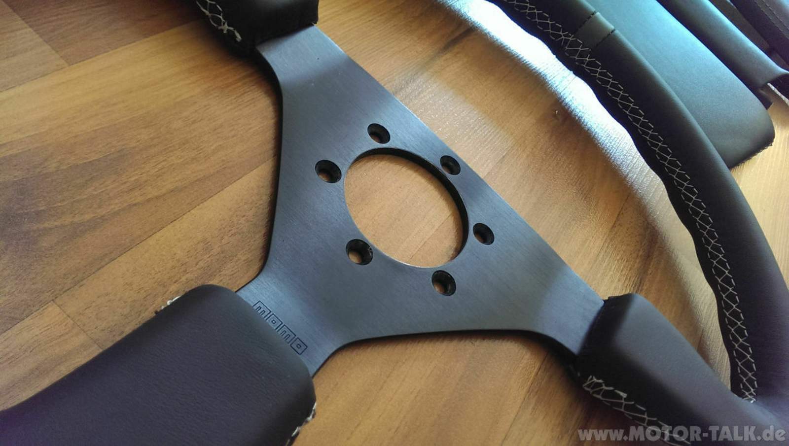

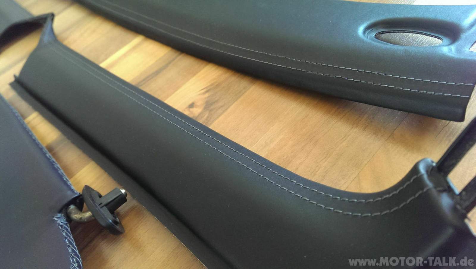

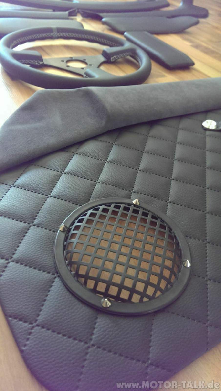

Außerdem kam noch ein Päkchen vom Sattler. Ein Traum. Das Lenkrad wurde neu geledert inkl. Zentrierstreifen. Außerdem hatte ich die Verkleidung der A-Säulen machen lassen. Auch hier gab es schwarzes glattes Leder mit einer anthrazit-farbenden Doppelnaht. Die Doppelnaht findet sich auch auf der Lehne der Mittelkonsole wieder. Die Sonnenblenden wurden auch bezogen.
Damit ist nun alles komplett und der Innenraum wirkt wie ich ihn mir vorgestellt habe. Naja zumindest solange er im Wohnzimmer liegt :D Mal sehen wie es im eingebauten Zustand wird.
