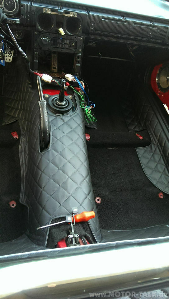

da Gestern die Sonne schien und ich scheinbar der einzige Dumme war der nicht faul am See lag habe tatsächlich etwas geschafft.

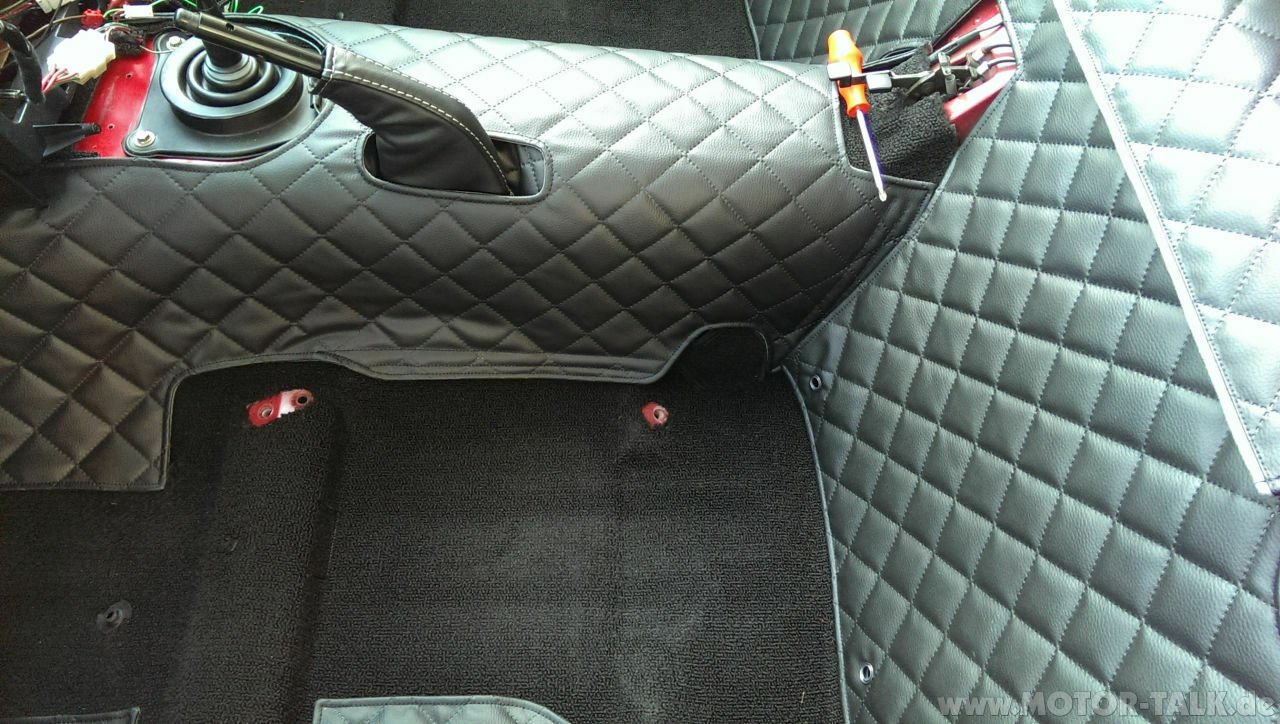

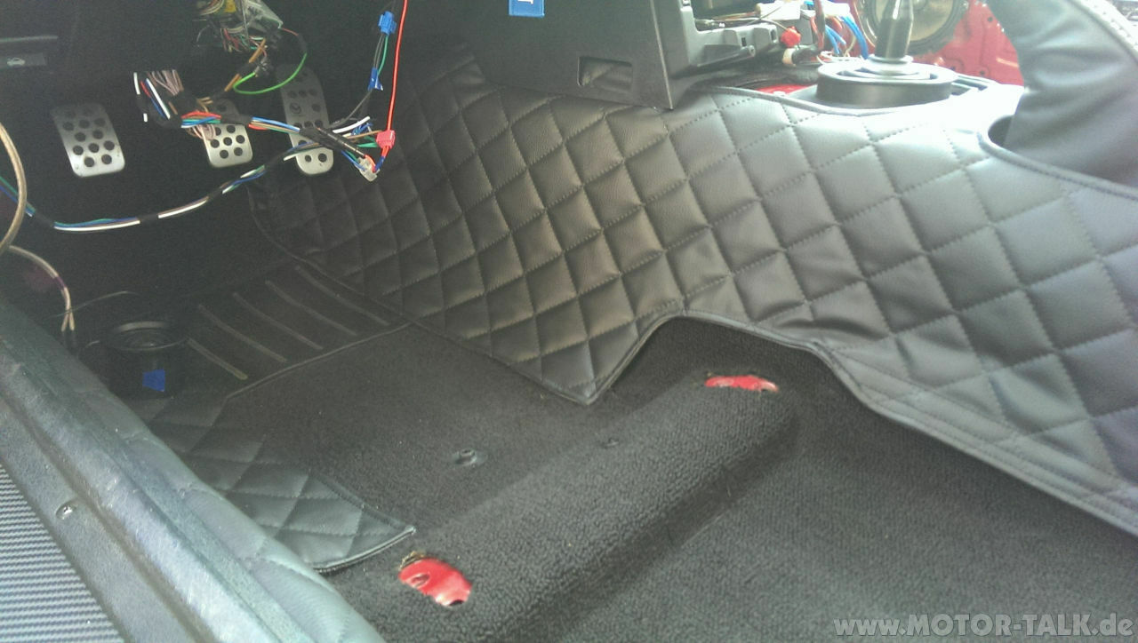

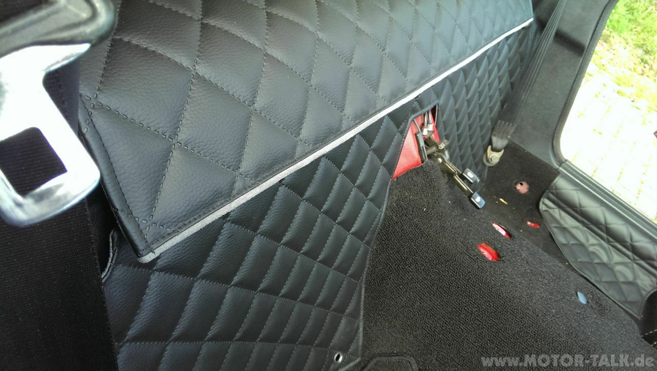

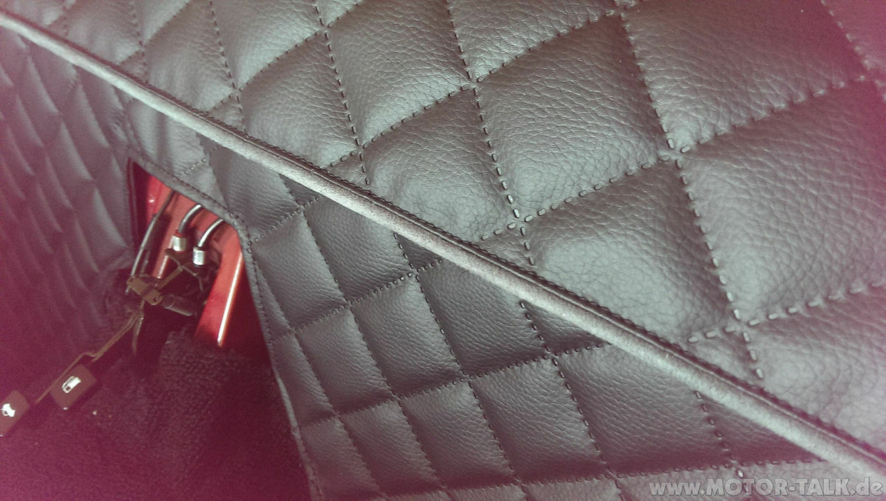

Letztes Wochenende hatte ich mit den Leder-Applikationen begonnen und da habe ich dann auch gestern weiter gemacht.
Leider sind mir die Ösen ausgegangen daher bin ich da nicht fertig geworden. Habe aber die Abdeckung hinter den Sitzen noch festbekommen, die passt sogar wunderbar :)

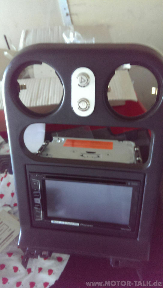

Weiter dann im Mittelkanal, da die Radioblende von JASS ja mittlerweile da war wollte ich das Radio einbauen. Vorher musste aber die "Lederblende" drauf. Auch die passt recht gut.
Konnte also direkt drauf. Bevor ich die Mittelkonsole dann eingesetzt habe musste ich den Schalter für Warnblinker und Scheinwerfer montieren, da dieser nun an der Blende montiert wird.
Front und Rückseite sind jeweils 2 Platten mit Löchern die mit der Mutter der Vandalismusschalter fixiert werden. Dann noch schnell die Alu-Blende für die Heizungsregler montieren und ...
... rein mit dem Radio. Hat alles super beim ersten Versuch geklappt. Der Sound ist soooo gut für ein einfaches 2-Wege Frontsysetm - Ich bin begeistert. Dann noch schnell den Mittelkanal drauf
um zu sehen wie alles zusammen wirkt (inkl. Schaltknauf) und ich find es super. Als ich dann die Fensterheber betätigt habe ist das Radio aus gegangen - SCHOCK. Ich dachte ich hätte ein Kabel
beschädigt oder so. Aber als ich die Karre dann Starten wollte kam garnichts, gehe also davon aus dass die Batterie so leer ist dass sie keine 2 Verbraucher versorgen kann. Batterie lädt
grade zu Hause also sollte es morgen hoffentlich klappen.

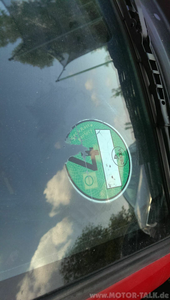

Stresspunkt #2 war das entfernen der unsinnigen alten bereits in die Scheibe eingebrannten Umweltplakete -.- Was für eine Sch***e, mit Terpetin, Bremsenreiniger und viel Wut ging sie dann ab.

Ach übrigens....so schäbige alte Plaketten bekommt man wunderbar mit so nem Ceranfeldschaber und Spiritus weg,da muß man auch ned rubbeln wie n Blöder. ;)
Greetz
Cap
Fri Jun 05 18:55:31 CEST 2015    |    Jokener
Gerade bei den Ceranfeldschabern muss man allerdings aufpassen, dass man mit den scharfen Kanten nicht die Scheibe zerkratzt.
Gerade auf der Innenseite der Scheibe braucht es da genau die korrekte Mischung aus Anpressdruck, Anstellwinkel und Arbeitsrichtung.
Sonst hat man eine neue Deko an der Scheibe, nur geht die dann auch mit Spiritus und Rubbeln nicht mehr weg.
Ich hab es bei mir damals mit Spiritus und viel Zewa gemacht. Ein zweimal rubbeln, dann nächstes Zewa.
Dauerte insgesamt vielleicht eine halbe Stunde, aber so eine Plakette klebt man ja auch nur einmal pro Wagen...

Aufkleber auf der Windschutzscheibe vor dem Entfernen mit einem Föhn gut erwärmen. Dann gehen sie meist in einem Stück ab.
