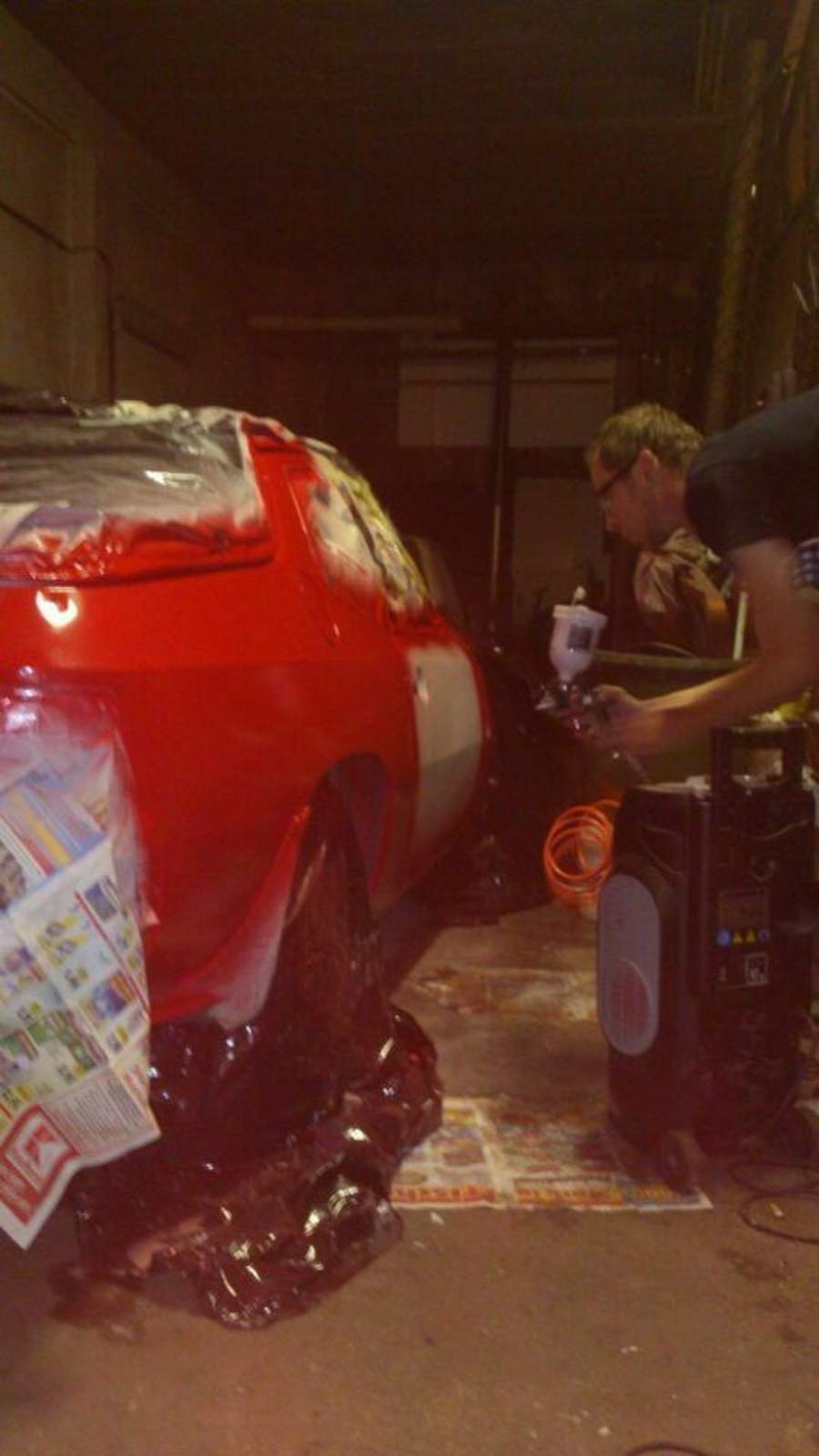

Nachdem mir ein Garagennachbar beim Spachteln und schleifen ausgeholfen hat,sah die Aussenhaut des kleinen wieder schön glatt und gleichmässig aus.
Die zeitraubende Vorbereitung des Seitenteils und der gespachtelten Fläche übernahm ich selber,da das Spachtelmännchen auch einen eng gesteckten Terminplan hat.
Mit ein bisschen Erfahrung aus dem Projekt:"4 Tage bis zum H"(in einem unserer älteren Blogartikel nachlesbar),bewaffnet rückte ich dem Roten aufs Blechkleid.
Schleifen schleifen schleifen stand an.Mal trocken mal nass:),immer wieder eine nervige und zeitraubende Arbeit...
Aber eine gute Vorbereitung ist nunmal die halbe Miete für einen guten Lack.
Nach unzähligen Stunden war es dann soweit: Die Grundierung wurde angemischt und aufgetragen.
2 Tage Trocknungszeit später stand ich vor einer grundierten Fläche die,für einen Laien mit gefährlichen Halbwissen(quasi für mich :D),doch recht ansehnlich geworden war.
Ich griff wieder zu Nasschleifpapier und Schleifklotz und ging wieder über die gesamte grundierte Fläche...
BTW: Hab ich schon erwähnt das schleifen eine ziemlich nervige Arbeit ist? :p
2 Tage später der spannendste aller Momente...
10min vor Feierabend beim Farbdealer ums Eck einen 1/4 Liter Porsche-indischrot geordert und ans Werk...
Der Stephan und Peter gingen mir dabei zur Hand was sehr vorteilhaft ist wenn man keinen Pistolenständer hat :).
Danke nochmals hierfür an den Stephan und Peter(auch fürs Fotos machen) :).
Nachdem wir nachts um 1 mit allem durch waren,tranken wir noch ein schnelles Püls und ich stellte entsetzt fest das ich gerade mal 3 stunden Schlaf kriegen würde...
Ich kann euch sagen der nächste Tag war alles andere als angenehm :D.
Allerdings entschädigte das Ergebnis für alle Strapazen.
Das Lackbild ist gleichmässig und sehr eben geworden ein einziger Läufer war zu sehen(dieser wurde jedoch schon im "nassen" Zustand vorsichtig beseitigt).
Wenn man nicht weiss das der Porsche an den lackierten Stellen mehrere tiefe Krater im Blech hatte sieht man nix mehr davon.
Alles in allem für eine Garagenlackierung echt top geworden.
Das ganze wird in nächster Zeit nochmal nass durchgeschliffen und poliert.

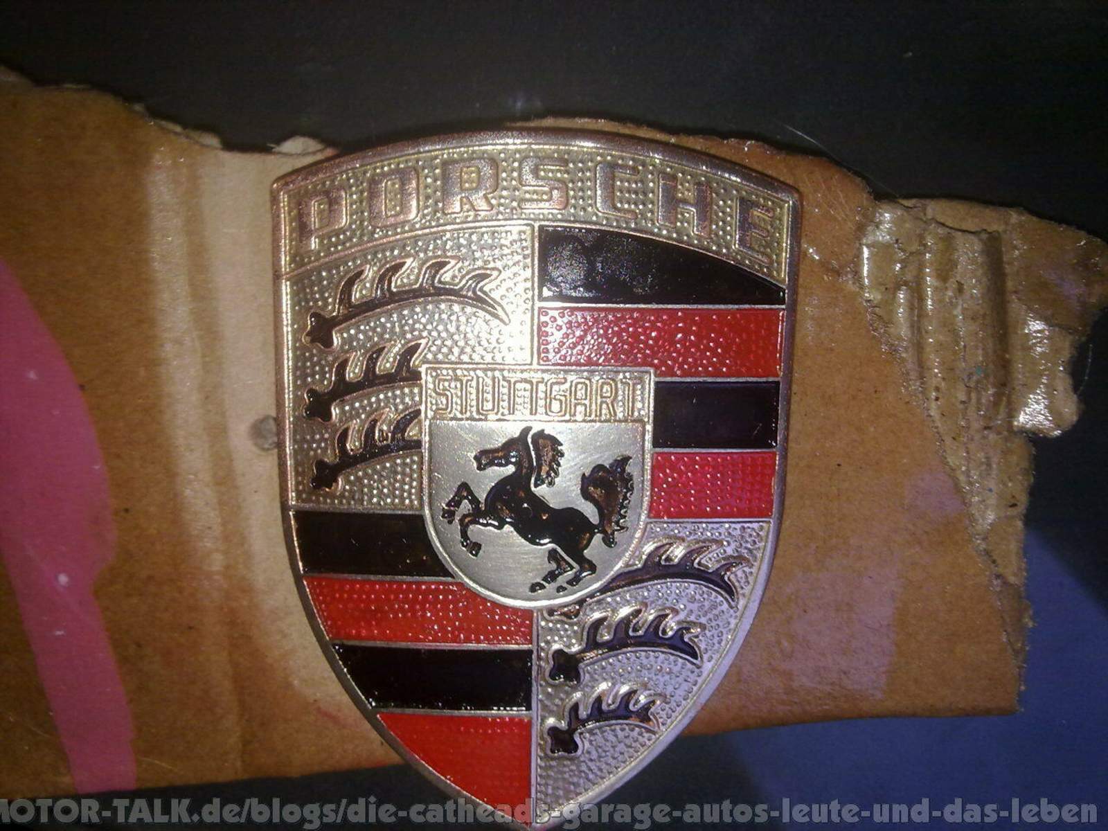

Das zweite kleinere Lacktechnische Projekt seht ihr oben auf vorher/nacher Bildern :).
Und zwar handelt es sich um das vordere Emblem des kleinen.
Geschossen bei ebay-England für einen schmalen Taler,habe ich das gute Stück unter zuhilfenahme von Revell Emaille Farben wieder in einen recht guten Zustand versetzt.Modellbauerische Anlagen sind selbst beim Auto-Hobby nie verkehrt :D.
Nach dem guten durchtrocknen des Emaillelacks wurde das Emblem noch mit mehreren Schichten Klarlack versiegelt und wartet nun ,im Wohnzimmer aufgestellt,auf den Moment der Montage(ganz ehrlich ich freu mich drauf dieses letzte Puzzleteil anzubringen :D :D).
Beim beschaffen des Teils achtete ich auf Originalität,da sich das Porsche Wappen der nachfolgenden Baujahre immer wieder verändert hat(der Hengst hat andere Formen angenommen und auch der "Stuttgart" und "Porsche" Schriftzug wurden "facegeliftet").
Also Teilenummern im '83er Teilekatalog abgeglichen und auf die Jagd begeben ;).
Ist evtl. etwas Korinthenkackerei aber ich wollte es so :D.
Ein bisschen Patina habe ich dem Emblem gelassen denn es ist ja schliesslich kein Neuteil ;)
Nach 30 Jahren darf man einem Emblem auch ruhig die Spuren der Zeit etwas ansehen :).

Wed Oct 31 16:03:09 CET 2012    |    Batterietester133659
Schick schick, aber hast du das nur gespachtelt oder doch noch n Stück rausgezogen?
Wed Oct 31 16:09:44 CET 2012    |    bronx.1965
Toller Job, das sieht echt gut aus. Weitermachen :D
Deine "Korinthenkackerei" gefällt mir sehr gut ;) So gehört das auch :p
Wed Oct 31 16:12:13 CET 2012    |    nosdriver
Beides :) steht auch in nem älteren Artikel zum Roten Spielmobil :)
zuerst mit nem Gleithammer rausgezogen und dann das Plastikgedöns draufgeschmiert :D :D
Leider konnte ich nicht allzuviel rausziehen da die Einschlagstelle ziemlich mies im Blechkleid war und dadurch immer wieder Wellen geschlagen hat.
Ein kompletter Ersatz des Seitenteils(ein Karosseriebauer hätte das wohl favorisiert) kam für mich aber aus mehreren Gründen nicht infrage:
1.: woher nehmen wenn nicht stehlen? :D bei Ferdinand an der Theke nicht mehr lieferbar
2.:ein Teil aus nem Schlachter rausschneiden garantiert nicht immer Passgenauigkeit und hätte an den unmöglichsten Stellen gammeln können
3.:beim raustrennen des Seitenteils wäre die wertvolle Verzinkung an vielen schlecht zu schützenden Stellen zerstört worden.So habe ich "nur" einen "Hotspot" wo die Braune Pest angreifen kann
