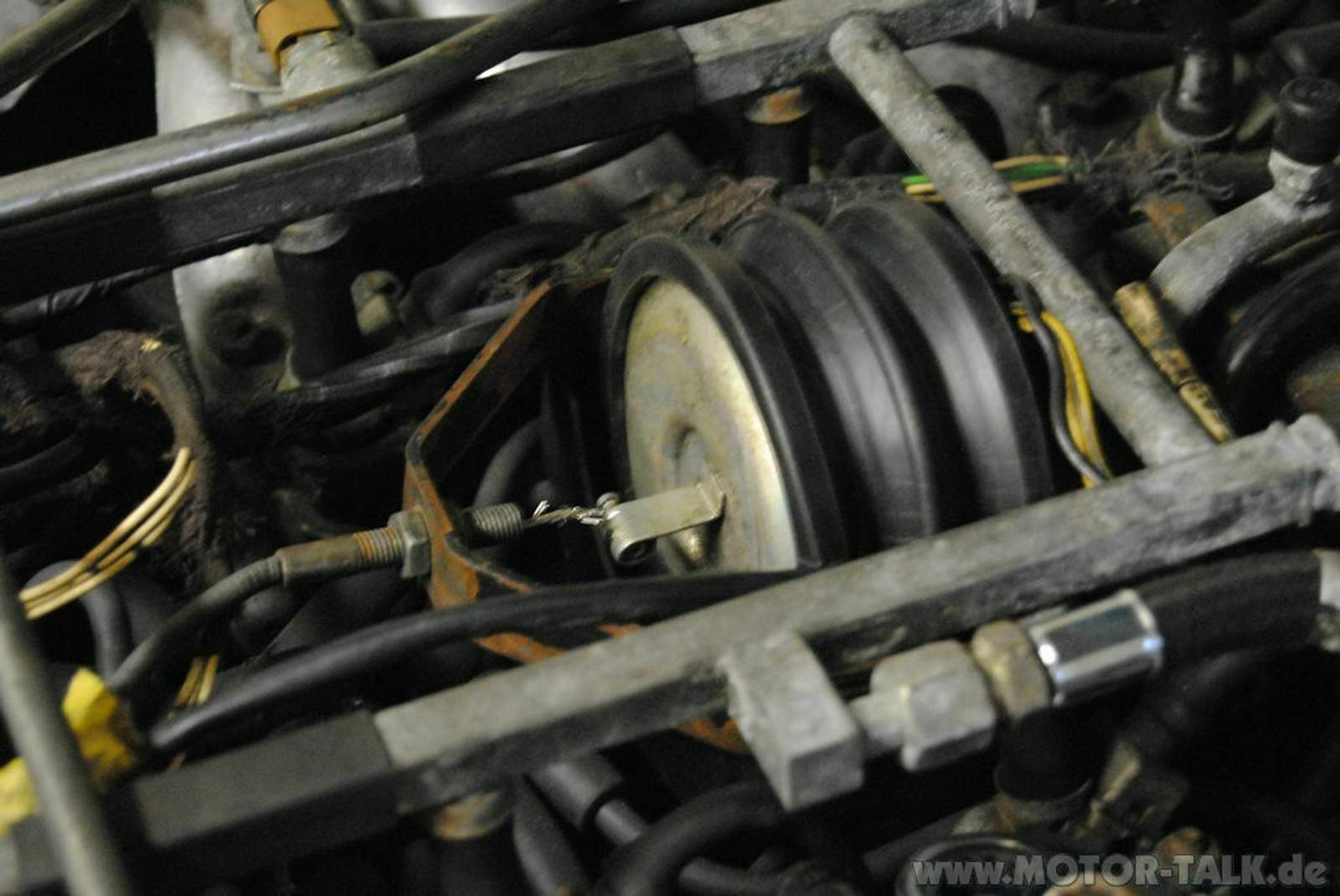

Bei meiner letzten Ausfahrt (man, das ist schon fast 2 Monate her!) war mein Tempomat zwar funktionsfähig, konnte jedoch die Geschwindigkeit nicht halten. Unschön! Da es nur ein kleines "Steuergerätchen" (ein Relais) gibt, welches das Signal an den Aktuator gibt, habe ich befürchtet, dass ein neuer Aktuator (Druckdose) notwendig wäre. Aber das ist nicht der Fall!
Zum Glück kann man bei Jaguar nicht nur den Tempomataktuator als Teil kaufen (für 113€ + MwSt), sondern auch nur Teile vom Teil. Um genau zu sein: den Balg (für 23€ + MwSt)! Warum also neukaufen?
Aktuator ist nun draußenAktuator ist nun draußenUnd nun tauschen wir das mal aus! Meiner ist spröde, rissig und undicht. Dadurch kann die Geschwindigkeit nicht gehalten werden und das ändern wir jetzt.

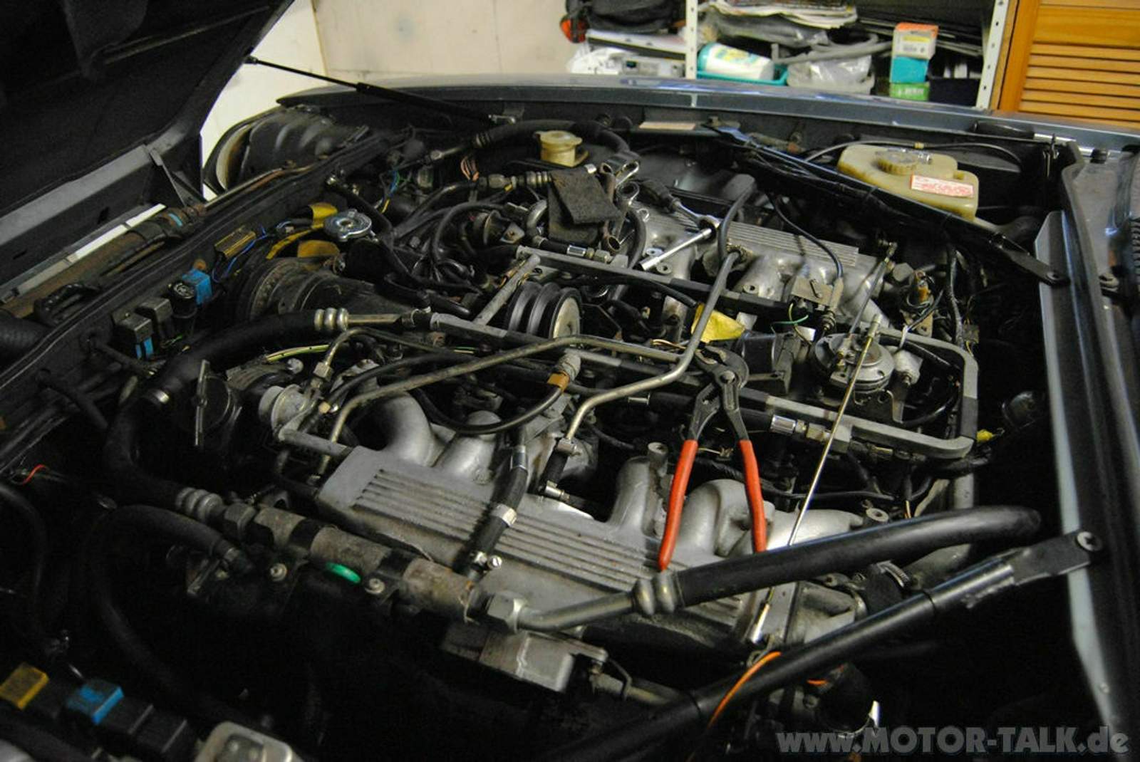

Einfacher kann man es nicht machen. Die Druckdose sitzt oben auf dem Motor zwischen den Zylinderbänken und wird im Bereich der Einspritzrail montiert. Es wird eigentlich durch eine Schraube (11 mm) an einer Querstrebe befestigt. Wird die Schraube gelöst, kann man darunter den Unterdruckschlauch entfernen und dazu noch den 3-poligen Stecker. Zuletzt noch den Verbinder zum Gaspedal (ja, der Aktuator arbeitet am Pedal statt direkt an die ca. 10 cm entfernte Gaszugrolle! :rolleyes:).

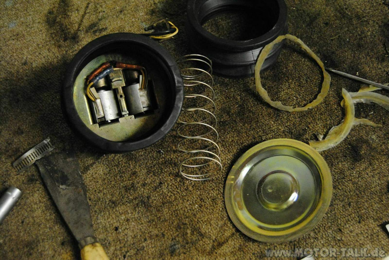

Das InnenlebenDas InnenlebenDann ist der Aktuator draußen. Meine Druckdose wurde offenbar mit Silikon gepfuscht (mich wundert momentan nichts mehr an dem Wagen) und es wurde versucht, die Risse damit abzudecken. Das Zeugs macht es aber nur NOCH schlimmer... Also pulen wir das Silikon ab, zum Glück ist es nicht wie Klebstoff, und drücken den Gummi über den Rand ab, damit wir die erste Scheibe abnehmen können.
Die Druckdose mit ausgefranstem KabelDie Druckdose mit ausgefranstem KabelIch hatte gedacht, dass es innen deutlich komplizierter und komplexer aussehen würde. Aber nein, nur eine Feder, 2 Solenoiden und 3 Kabel. Mehr ist nicht drin. Unterdruck wird von der Ansaugbrücke genommen, damit dann die Druckdose "zugezogen" und das führt zur Haltung der Geschwindigkeit. Will man schneller fahren, öffnet ein Solenoid die Unterdruckleitung, ein stärkerer Vakuum entsteht. Es beschleunigt. Will man verlangsamen, wird ein anderer Solenoid betätigt und Luft in die Druckdose eingelassen. So einfach kann englische Technik sein! Die Feder drück dann die beiden Scheiben auseinander...
Also, machen wir weiter. Ziehen wir den Balg von den beiden "Stauscheiben" (nenne ich jetzt mal so) ab und reinigen die Ränder. Dann stecken wir sie in die Nut im Gummi und richten die (gesteckte) Feder wieder aus. Den anderen Deckel hinten dran und fertig. Einbau wie oben stehend nur rückwärts und fertig!
