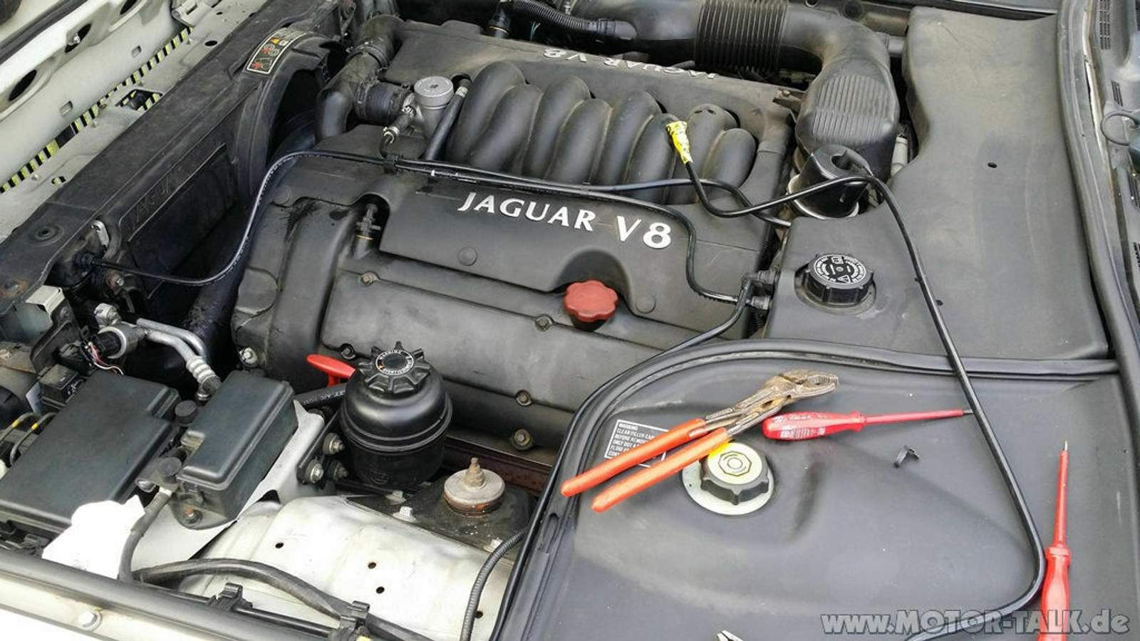

Es war einmal ein kleiner großer Jaguar, der bekam eine neue Servopumpe verpasst. Diese Pumpe hat ihn gefallen, jedoch hatte er das Problem, dass eine Leitung abgerissen wurde - versehentlich. Da es fachmännisch in der Werkstatt repariert wurde, freute sich der kleine große Jaguar und lief problemfrei... Für genau 2 Monate!
Geflickt in der WerkstattGeflickt in der WerkstattPING macht das Kombiinstrument und eine rote Warnlampe samt Text "KUEHLWASSERSTAND NIEDRIG" ermahnen den Lenker des britischen Automobiles die Fahrbahn zu verlassen und den Motor so schnell wie möglich zu stoppen. Schlagartig kommt dem Fahrer auch ein Bild in den Kopf: ein Bild eines tropfenden Schlauches... Und genau das ist passiert.

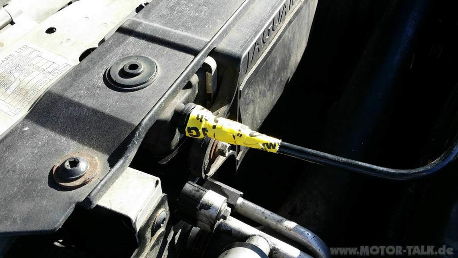

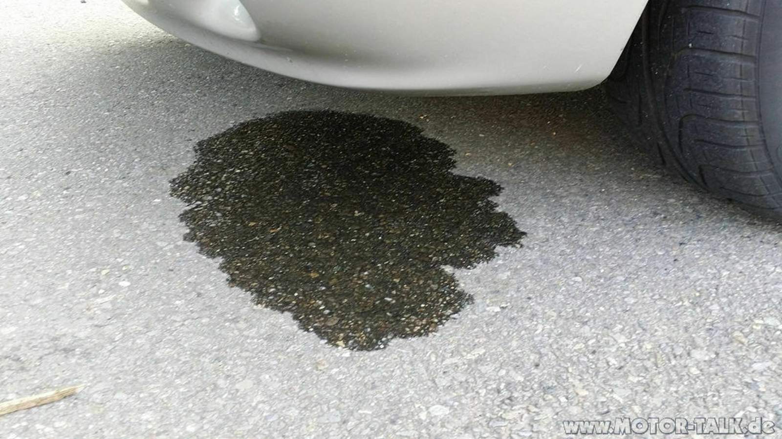

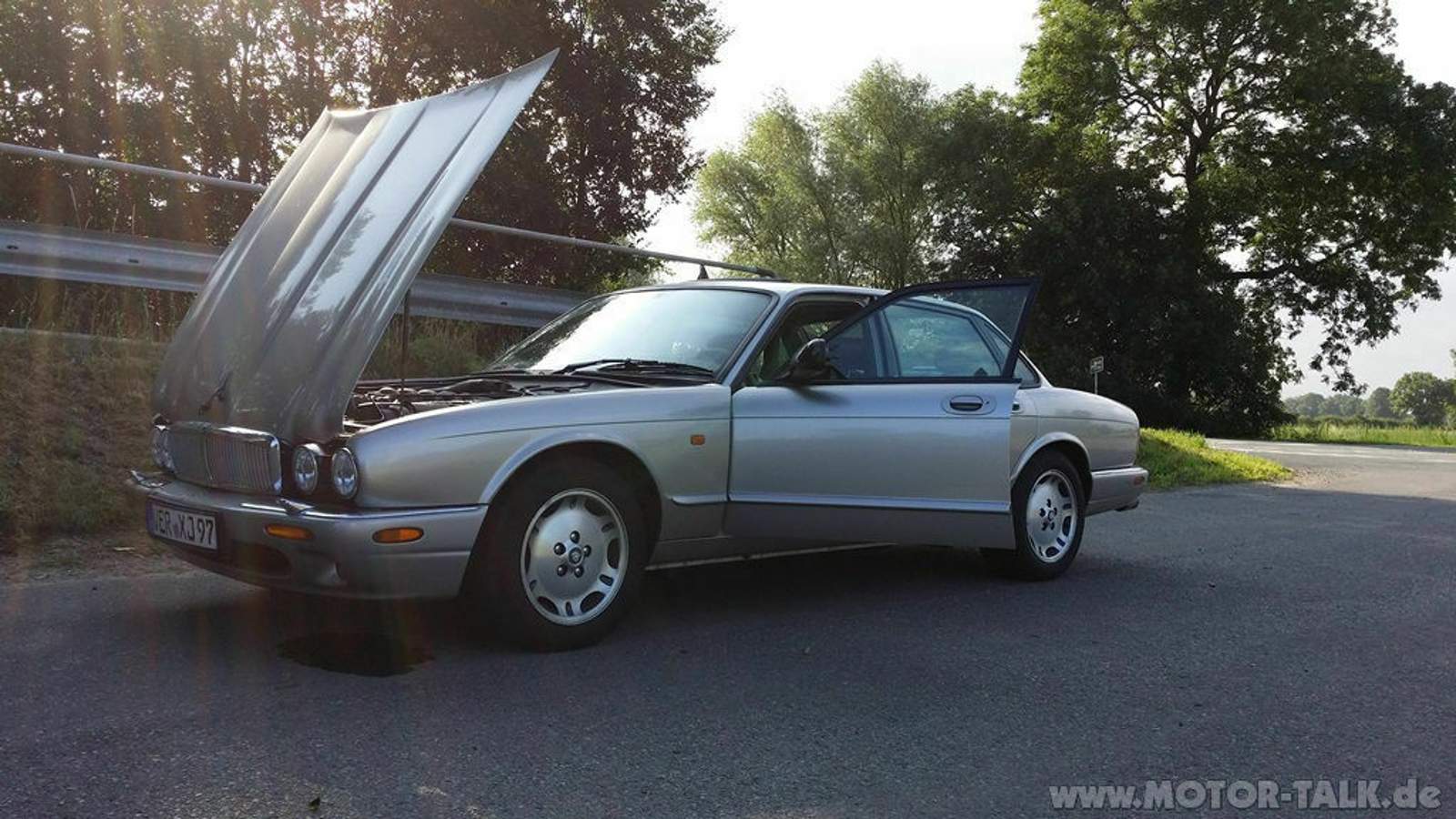

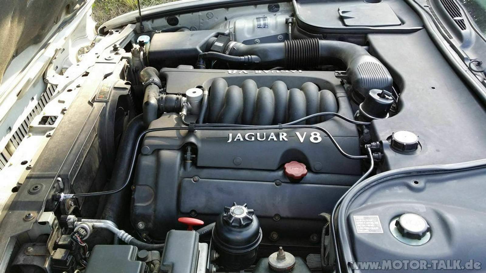

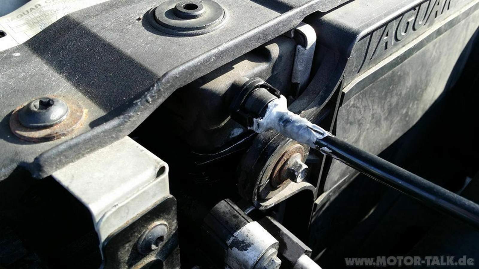

Aus der Ferne sieht eine Jaguar Panne so ausAus der Ferne sieht eine Jaguar Panne so ausDen Motor habe ich natürlich sofort ausgemacht, nachdem ich links eine Straße sah, wo ich eine gute Sicht auf etwaige Helfende ergattern konnte. Die Motorhaube wurde sofort geöffnet und auf dem Boden war schon genug Wasser ausgelaufen. Die genannte Leitung, siehe Bilder, hat minimal getroft (bei Motor aus), führt aber bei laufendem Motor einiges an Kühlwasser wieder zurück zum Ausgleichsbehälter.
Oh oh! Kühlwasser!Oh oh! Kühlwasser!Wie flickt man sowas? Klebeband und Wasser... Also Pannenhelfer in der Not, meine Mutter, angerufen. "Ich brauche Klebeband, Wasser und eine Schere". Danach hieß es "warten". Ein Glück, dass die Panne unweit meines Unfallortes war. Dort habe ich vorzüglichen UMTS Empfang... Also kurz bei "Jaguar Classic Parts" geschaut, wie der Artikel hieß. Kurz im Autohaus angerufen...

Gelickt und dichtGelickt und dichtDann kam der Pannenhelfer samt Fahrerin an... Sven... So der Name des immer treuen und dunkel schwarzen S80 I 2.0T Business Edition meiner Eltern. Kaum da, Klebeband umwickelt, danach Wasser rein und es sah dicht aus. Aber zur Arbeit oder nach Bremen fahre ich damit nicht. Nachhause gegondelt und Fahrzeugtausch. Sven muss herhalten! Auf's Gas latschen und flott flott! In diesem Augenblick wurde mir klar, dass der S80 eigentlich nicht weiß, was er sein will. Knüppelharter Sportflitzer? Gemütlicher Gleiter? Behäbiges Lastkahnviech? Eine schwergängige Lenkung mit wenig Rückmeldung. Ein hartes Fahrwerk. Eine ruppige Automatik. Erstaunlich was alles früher wirklich besser war ;)
Ausgetauscht und repariertAusgetauscht und repariertBeim Händler angekommen: Teil her (zeitgleich den neuen XE angeschaut und um eine Probefahrt gebeten) und bezahlt. Eine Kunststoffleitung, ca. 90 cm lang, mit mehreren Windungen. Bei Volvo wäre ich jetzt knapp 120€ los. Bei Jaguar: knapp 37€. So lob ick mir dat!
Nachhause gehetzt, Haube aufgerissen, Leitung lösen wollen und es fiel so schon ab... Klasse, also beste Tagesentscheidung! Klip klip sitzt, glug glug Wasser drin und öckel öckel läuft! Rusty erfreut sich jetzt wieder kompletter Dichtheit! Alle Flüssigkeiten bleiben da, wo sie hingehören. Im Tank, im Kühlkreislauf, in der Servolenkung und in der Automatik sowie am Motor (der erstaunlich trocken ist!).

Der Leitungsverlauf erschließt sich mir nicht. Wäre es nicht sinnvoller gewesen, den Schlauch links außen zu verlegen, anstatt über den sich bewegenden Motor? Was hat der Hersteller sich dabei gedacht? ;)
